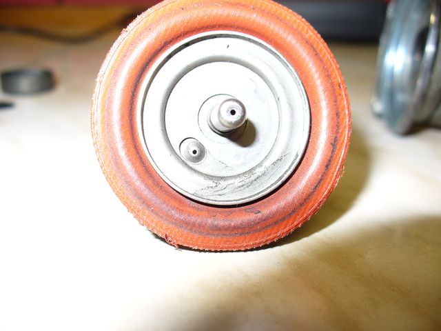

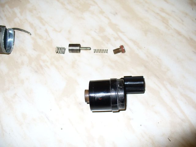

Nedávno jsem rozkuchal volnoběžný ventil ,není to tak jednoduché jak to z venku vypadá
V podstatě to funguje jako ventil který ve ovládaný menším ventilkem .A ovládací sílu pro ten větší ventil to používá podtlak v sání.A malý ventilek tahá elektromagnet.No je tam plno malých dírek ,na fotkách je ventil který jsem proplachoval a pral v ultrazvuku a po rozebraní bylo vidět že to není žádný zázrak.Je to ventil na 1.8 ,na 1.6 asi je trochu odlišná konstrukce.Ta hřídelka je dutá ,dokud to človek nerozebere neví co na neho vymysleli

Ano, tahle debilní konstrukce ventilu je u 1,8 a 2,0 a je to jeden z důvodů větší náchylnosti těchto motorizací k nepadajícím otáčkám.
