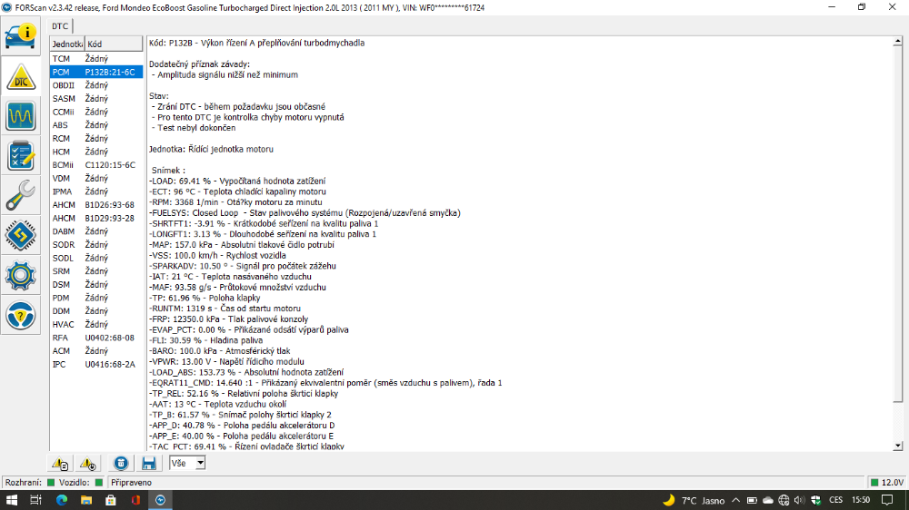

Zdravím,
nedávno jsem si koupil Ford mondeo 2.0 ecoboost 149 kw, r.v. 2012 benzín. Auto přestalo mít tah a vůbec netáhne turbo.
Nerozsvítili se mi žádné výstražné kontrolky, chod motoru je v normálu. Na diagnostiku se chystám v pondělí, ale raději se zeptám tady, jestli s tím už někdy někdo měl zkušenost, či neví co by mohlo být příčinnou?

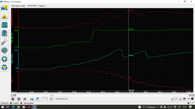

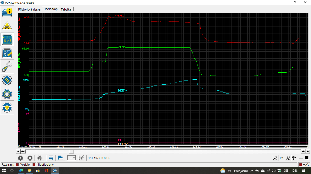

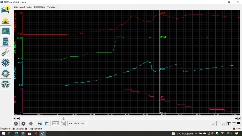

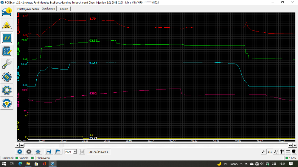

Re: Turbo
Ahoj, řešil jsem teď podobný problém na ecoboostu, který nastal po výměně turba. Staré turbo bralo olej, jinak jsem nepozoroval žádné známky problému. Turbo jsem dal repas. Selenoid ovládání regulace a přetlakový ventilek zůstal původní. Po výměně jel motor normálně, ale jen cca do 4000ot/min. a cca do půl plynu. Takže při běžné jízdě nešlo nic poznat. Jakmile jsem potřeboval plný výkon a dal plyn na podlahu, tak zrychlování bylo takové vlažné, nechtělo se mu do otáček,... Podezření padlo na špatně repasované turbo nebo blbě nastavenou regulaci,...
Načetl jsem teda live data a turbo tlačilo cca 0,8bar místo 1,2bar. A v řídící jednotce byla uložená chyba: Očividnou netěsnost jsem nenašel. Zkusil jsem pro jistotu vyměnit selenoid ovládání turba. Sice byl se starým turbem funkční, ale potřeboval jsem vyloučit chyby na autě, než dám repas turbo na reklamaci. No a po výměně už turbo tlačí. Ale když se dívám na průběh tlaku... Vždycky začne lehce klesat... Mám hledat někde malou netěsnost ve spoji hadic, sání,... Nebo je to normál?
