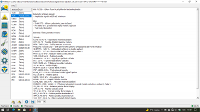

A v řídící jednotce byla uložená chyba:
Očividnou netěsnost jsem nenašel. Zkusil jsem pro jistotu vyměnit selenoid ovládání turba. Sice byl se starým turbem funkční, ale potřeboval jsem vyloučit chyby na autě, než dám repas turbo na reklamaci. No a po výměně už turbo tlačí.

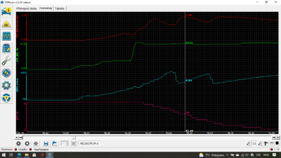

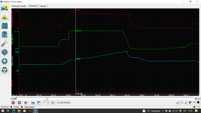

Ale když se dívám na průběh tlaku... Vždycky začne lehce klesat... Mám hledat někde malou netěsnost ve spoji hadic, sání,... Nebo je to normál?
