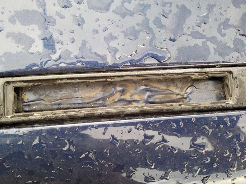

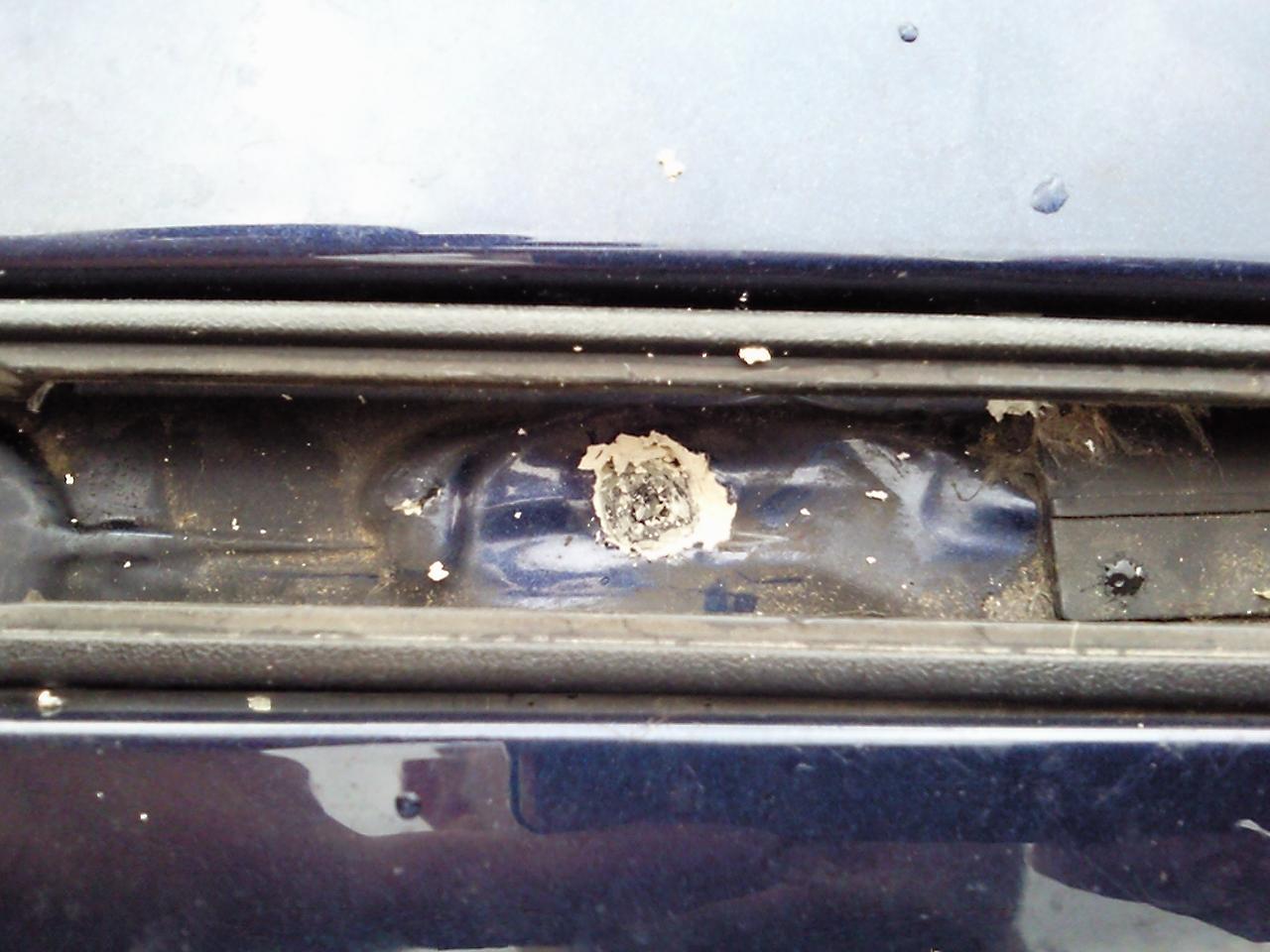

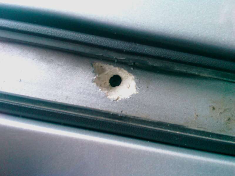

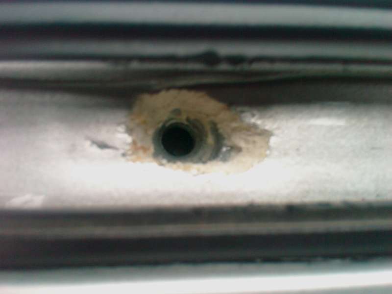

V první řadě bych chtěl poděkovat starému_psovi za super návod. Dneska sem podle něho dělal díry a díky němu sem to vzládl bez problémů. Všechny plastový kryty sem vytáhl naprosto v pohodě. Teda až na jeden, který tam vůbec nebyl. 8O Vlevo vzadu tam byla jen díra bez plastovýho šroubku. Takže sem tam místo něj namontoval zatím šroubek, aby mi tam neteklo a v nejbližší době koupím nějakej lepší i s těsněním. Jen bych chtěl upřesnit, že ten plastovej kryt závit má, ale jen jeden, takže jakmile se trochu vyšrouje ven, musí se vytáhnout, což při malé díře není úplně jednoduchý. Jinak sem měl celkem štěstí, dycky sem se trefil správně nad plastový kryt, takže díry sou plus mínus na správným místě. Celkově sem nad tím strávil asi hodinu a půl, ale už mám vydlabaný všechny 4. :) Udělal sem pár fotek, třeba to někomu pomůže. Mě třeba překvapilo, že to bylo až tak 1 cm hluboko.
Díra s plastovým krytem
Vydlabaná díra
Vydlabaná díra
Plastovej kryt
Plastovej kryt
Díra s chybějícím plastovým krytem
Zadělaná díra šroubem

Nie je zaco, som rad ze navod pomohol. Pozeram, ze diery si vydlabal lepsie ako ja :) Aj tak by som ti tam odporucal dat tesnenie. Ja by som nemohol v noci poriadne spavat, keby som si nepoistil, ze mi tam nenatecie. Uz takto som nervozny a kontrolujem vzdy ked do auta sadnem :) Prezilo to ale niekolko silnych dazdov aj sneh a vsetko je v poriadku. Takze pohoda.

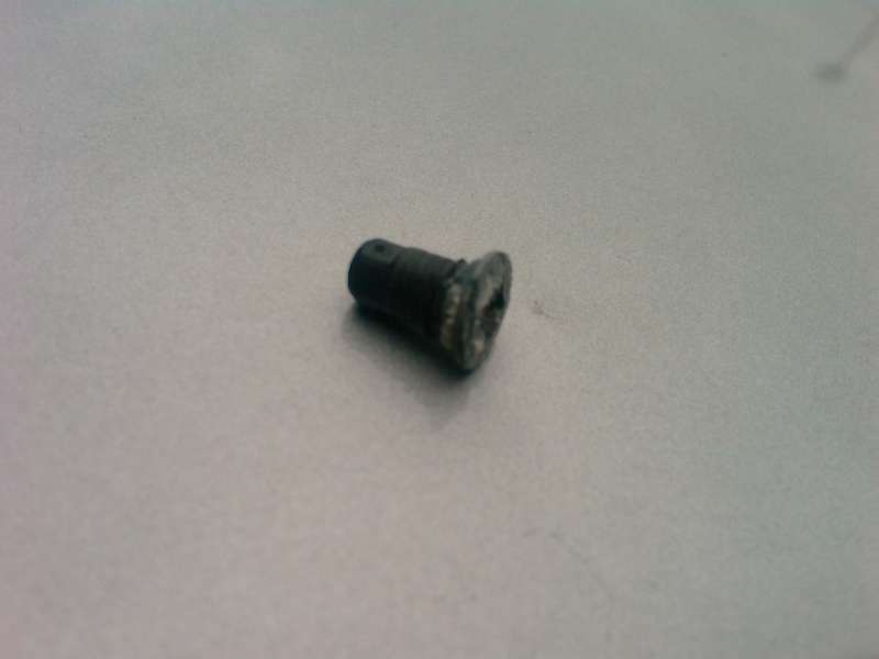

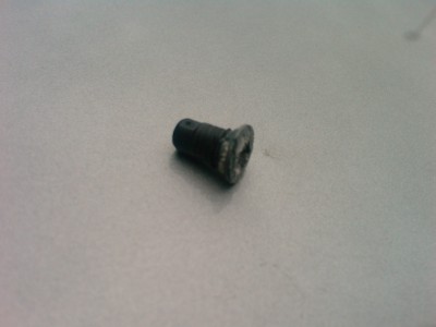

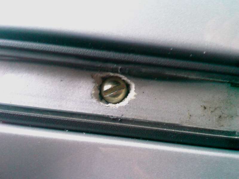

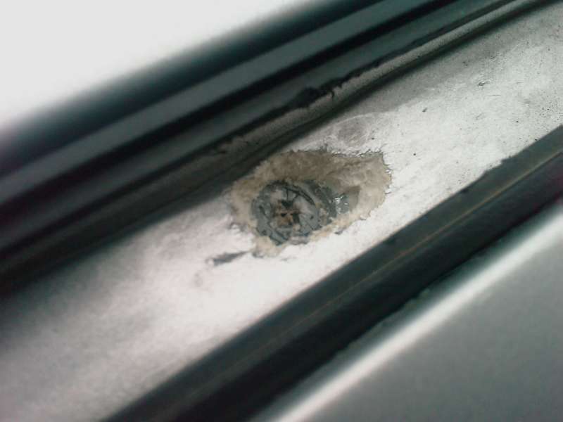

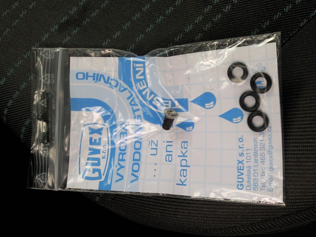

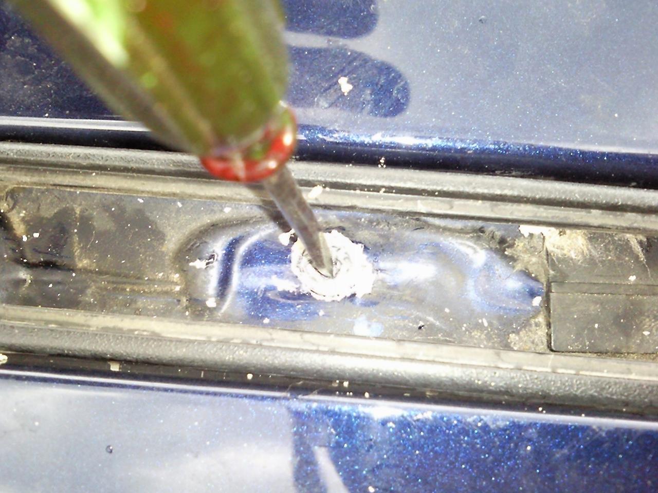

Asi jsem mel stesti, ale po zauceni na prvni zaslepce mi ostatni netrvali dele nez 2 minuty. Prikladam maly fotoreport.
sroub s podlozkou
sroub s podlozkou
tesneni
tesneni
vydlabana dira
vydlabana dira
dlabani
dlabani
pred dlabanim
pred dlabanim

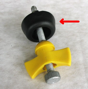

na svém Fokusu mám originální Ford strešní nosič do "fix-pointů". Bohužel teď se mi stalo, že mi z neznámých příčin popraskaly takové ty černé mističky/podložky (nebo jak to nazvat), které jsou pod žlutýma křídlovkama, kterýma se přitahuje nosič ke střeše auta.
Podle vyjádření nekolika servisů Ford jde o známý problém. Navíc se tyhle mističky nedají koupit jako náhradní díl, a že prý nejlepší by bylo nosiče zahodit a koupit nové :cry:
Je tu někdo kdo by řešil podobný problém? Pokud ano, tak prosím poraďte, predci nevyhodím několik tisíc kvuli mističkám za pár kaček.
Předem dík. Michal

Nemám originální nosič ford, ale nosič Thule a patky jsou širší než samotný otvor ve střeše. Z toho důvodu, jsem si udělal z 1,5 mm tlustého eloxovaného plechu pod patku kryt, aby byl otvor zakrytý. Zkus se podívat sem http://www.ford-focus.cz/forum/viewtopi ... a&start=90
úplně na konec, je tam foto, jak z pod patky čouhá asi 1cm plechu. U originálního nosiče se tohle dodává tuším, ostatní si to dělali různě plastu nebo jako já z plechu. Jestli jsem dobře pochopil, tak ti prasklo tohle. Takže jestli si aspoň trochu zručný, tak si to uděláš sám, nebo si necháš někde udělat.

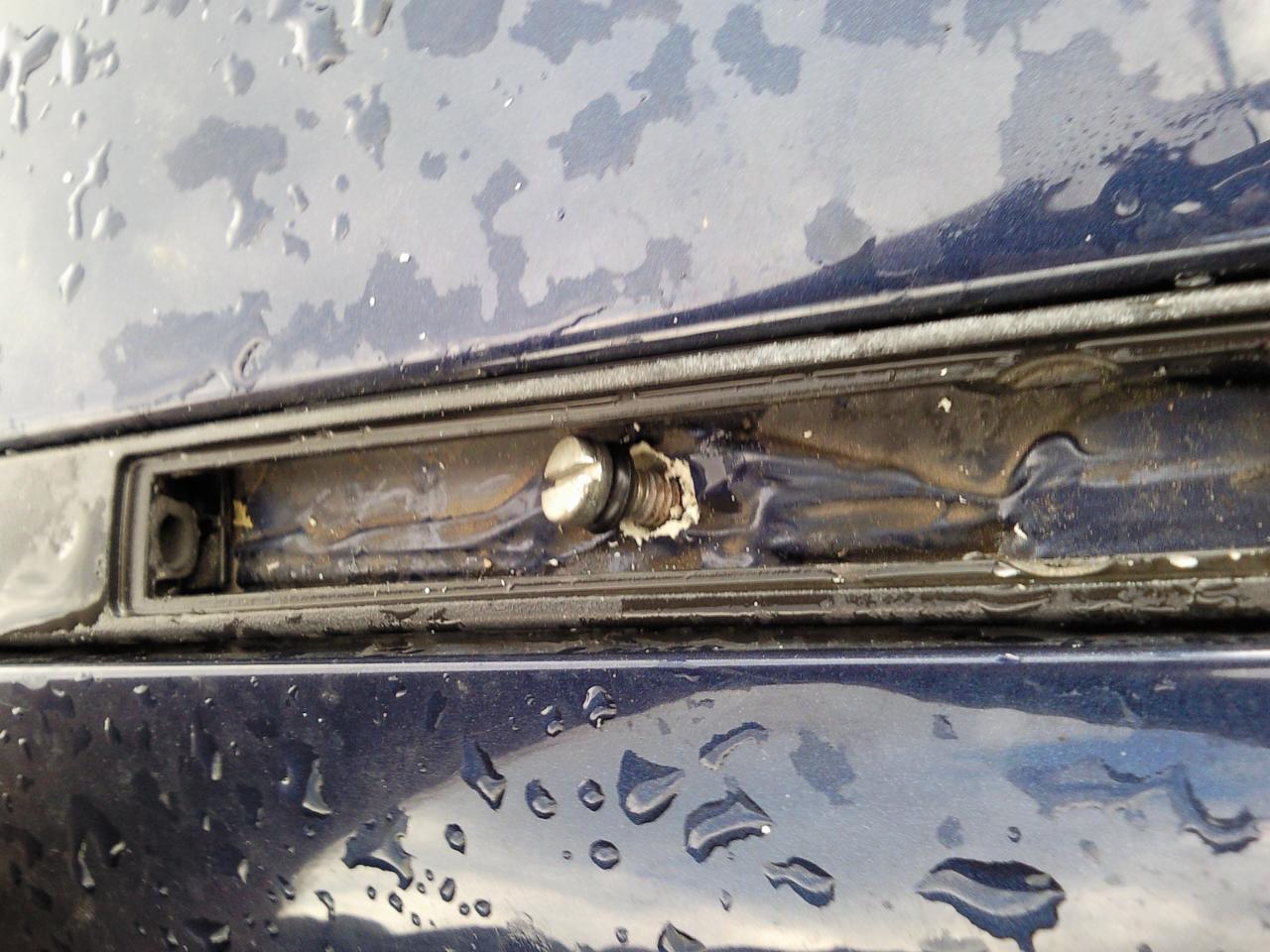

Zdravím. Michal myslel asi spíš toto(viz.fotka) než podložky pod celý nosiče. Já mám taky origo nosiče do fix-pointů, zatím mně mističky nepraskly. Jedině mě napadá nechat si to u někoho šikovnýho dle předlohy vysoustružit-vyfrézovat. To vyjde určitě laciněji. A asi to na autě tak neutahovat, aby ty stávající trochu vydržely...
