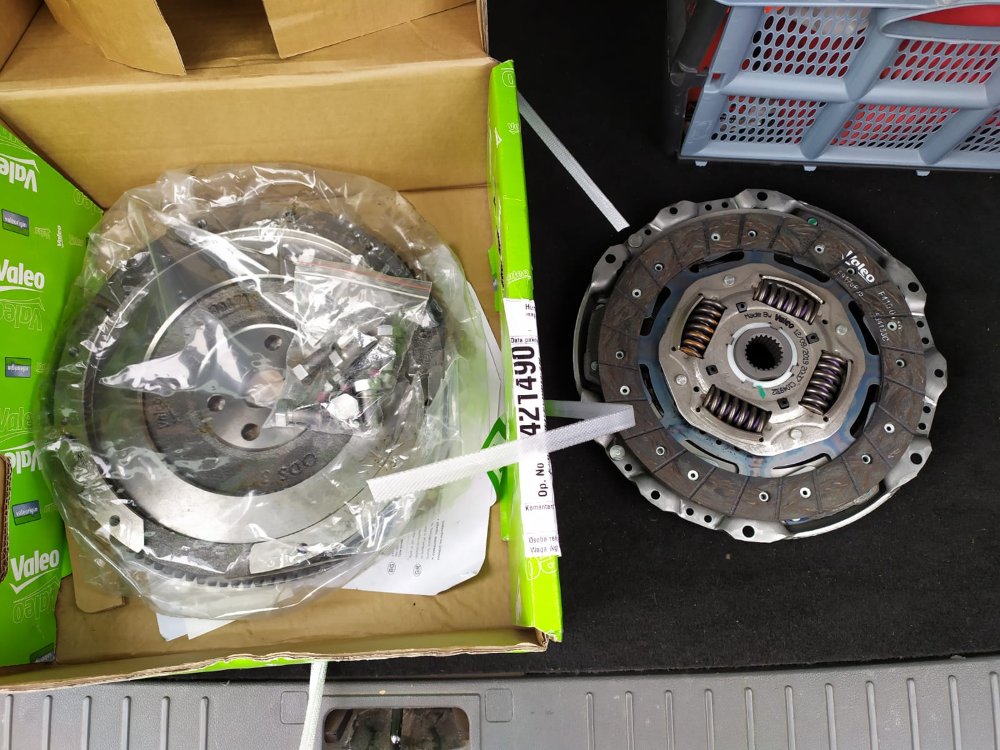

Jelikož jsem nechtěl utrácet za dvouhmotový setrvačník, tak jsem zvolil přestavbovou sadu od Valeo 835165 s jednohmotovým setrvačníkem.

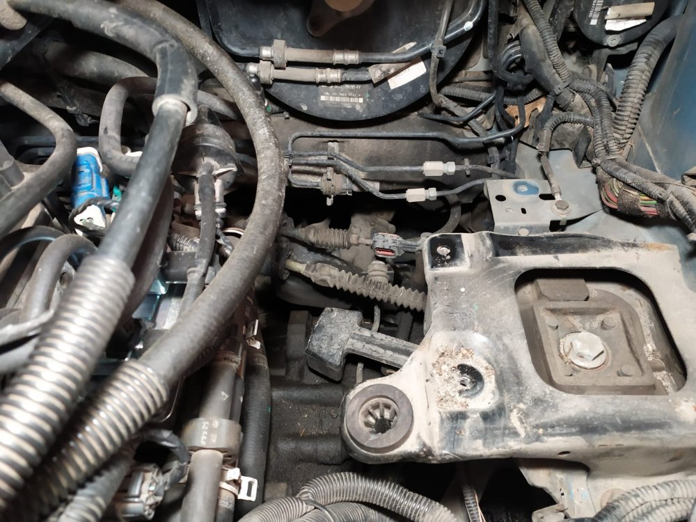

Kastlik k nemu primontovany 2x rele a lpg jedn.

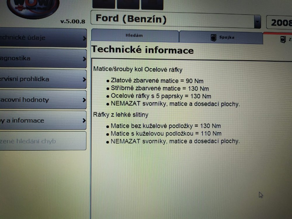

Kola dolů
Čepy

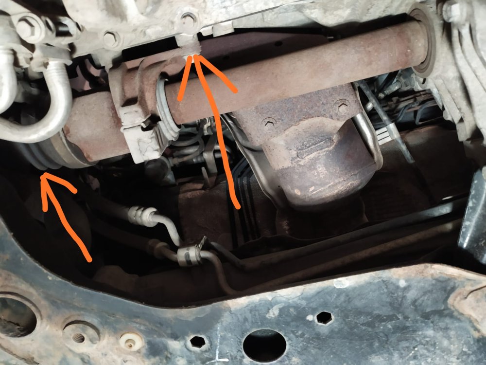

Poloosy jsem vyndal jen z tripodů.

Drzak prevodovky spodni
Drzak prevodovky horni

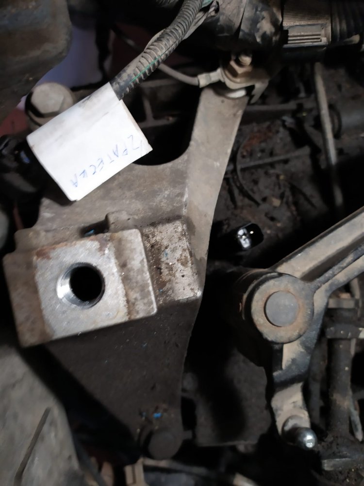

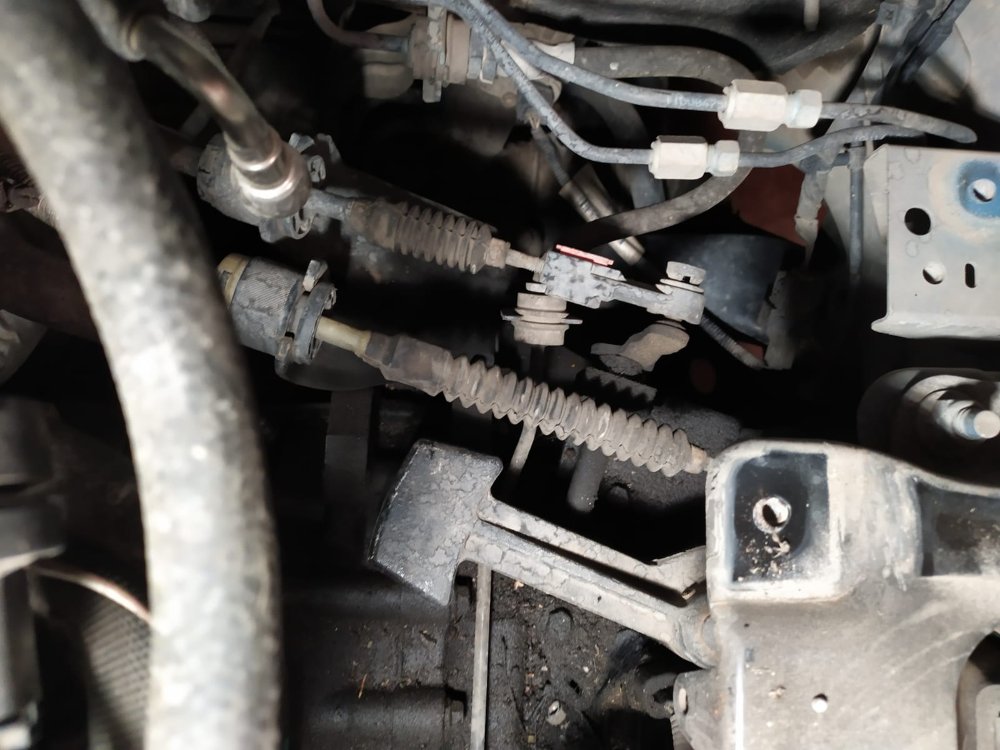

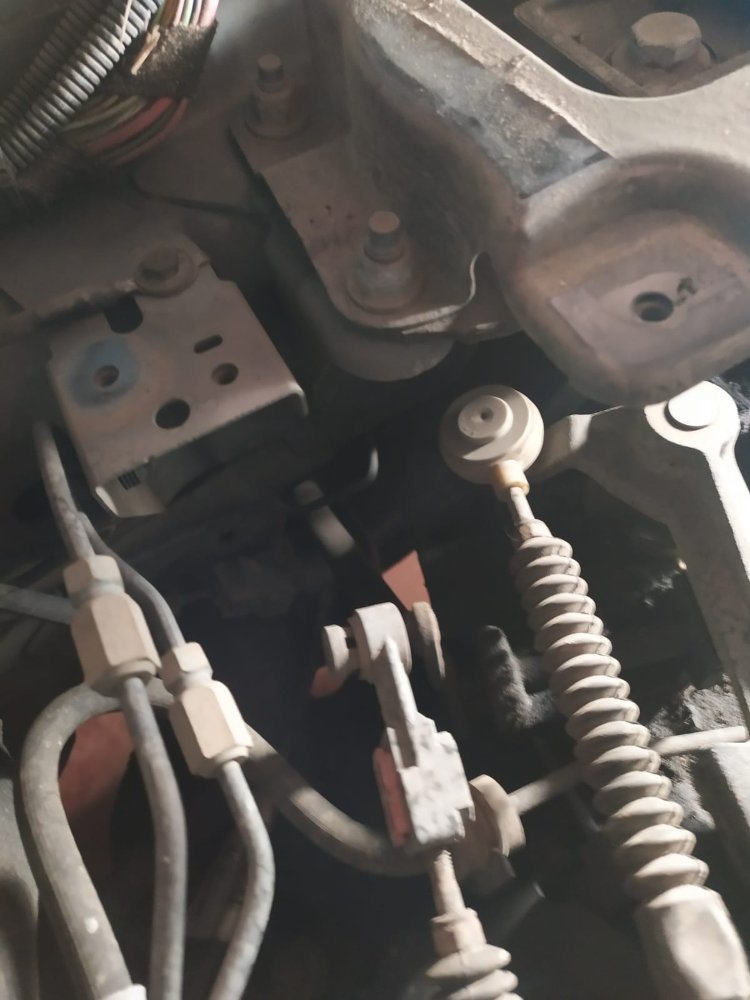

Konektor zpatecky.
Odpojit drzak tahel 2 matky jsou na šroubech

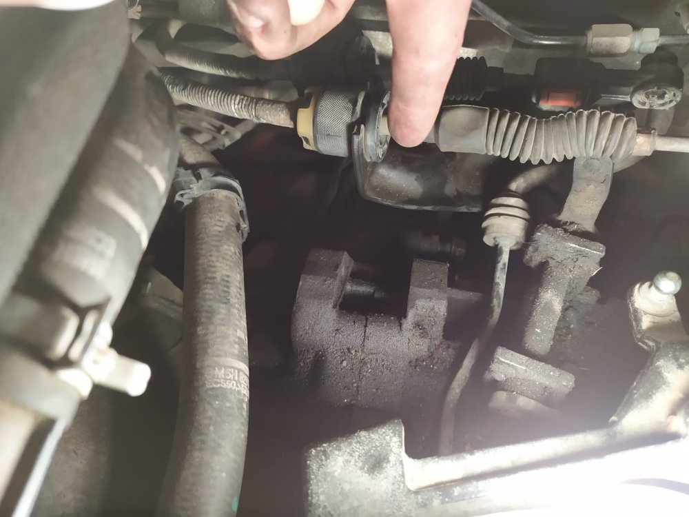

Drzak prevodovky primo na prevodovce pozor kostru nejdriv na 1dnom sroubu
Sroub prevodovky nad hydr hadici vlevo kostra
Drzak dlouhe poloosy 2 matky a 3 srouby
Vypadla poloosa, nutno zasunout zpět-pozn. dlouhá poloosa nedrží na pojistném kroužku.
Vypustit před vyndáním poloosy převodový olej.

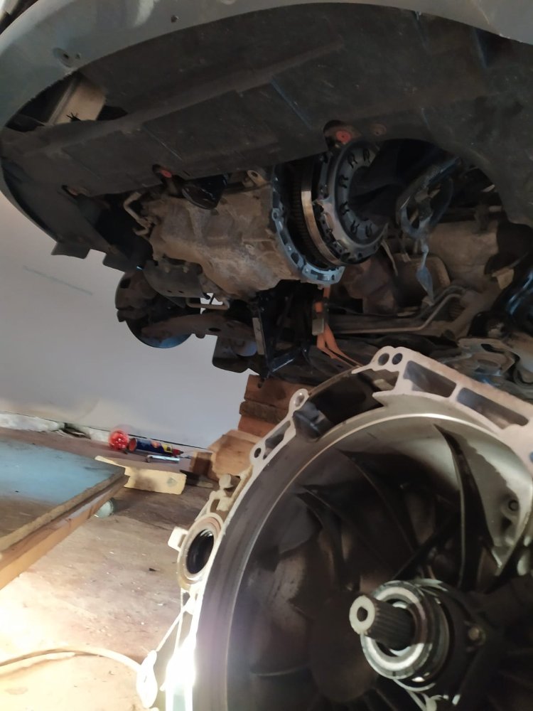

Sundana převodovka
Vymena pritlacneho loziska
Vymena lamely a pritl talíře

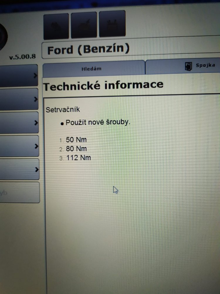

Vymena setrvacniku za jednohmotu

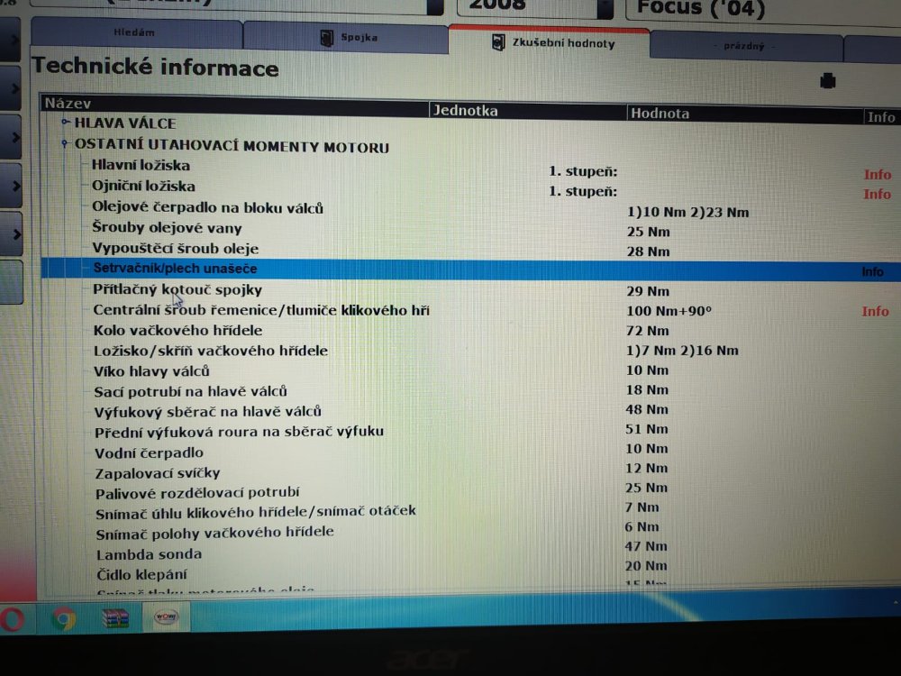

Tady pár foto
