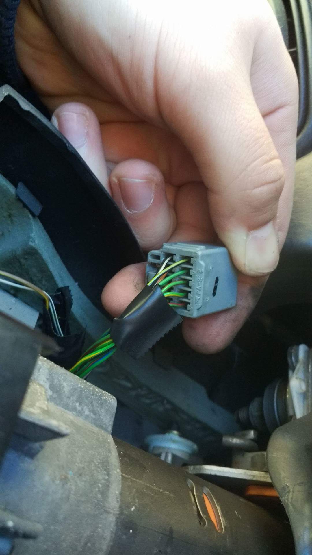

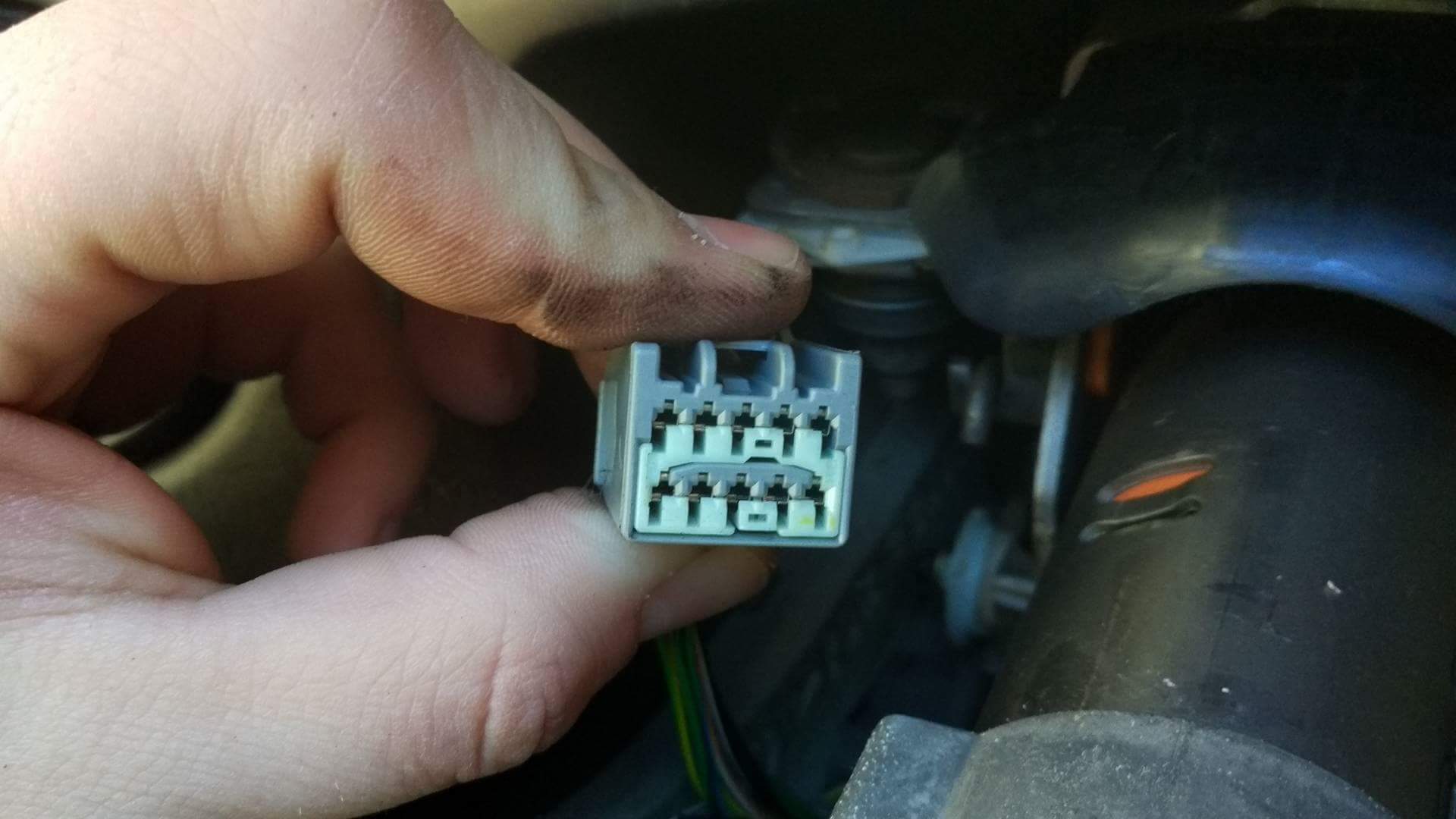

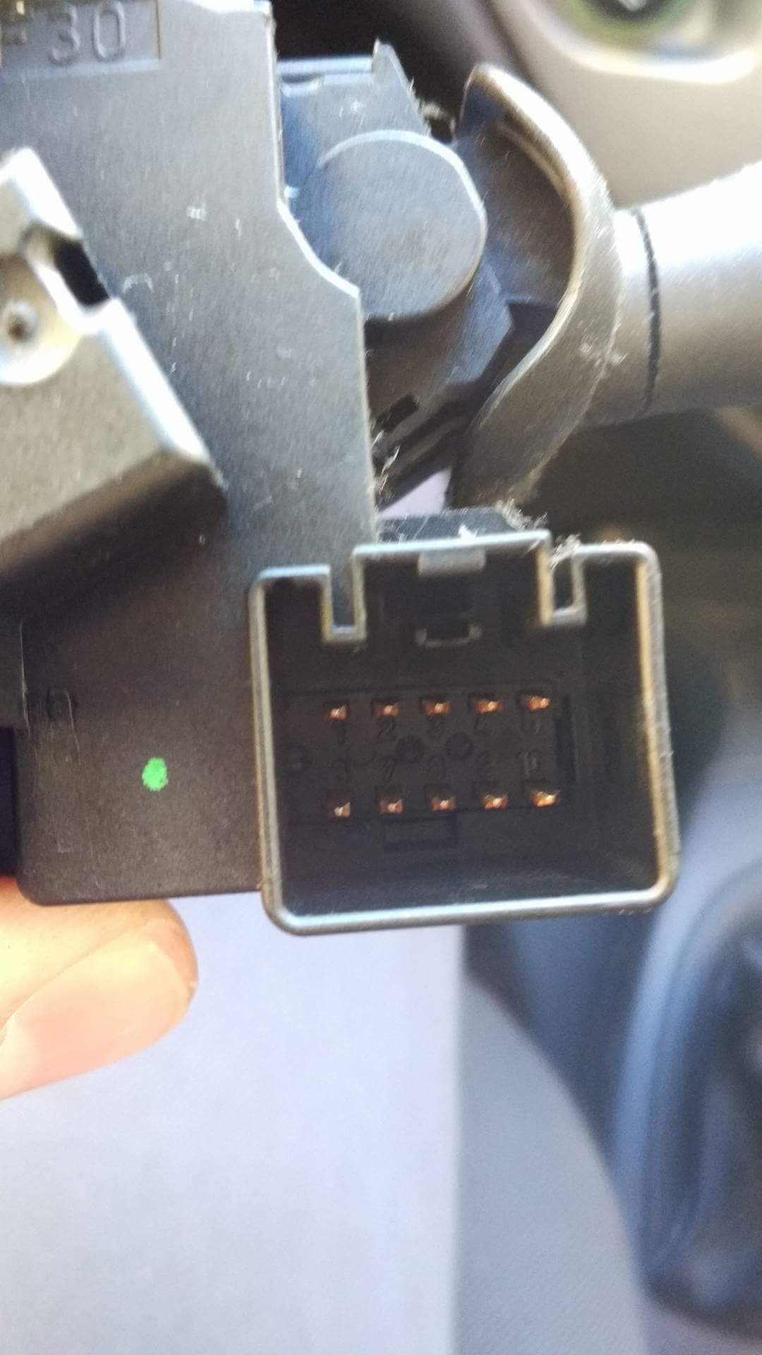

Re: Jak poznám, zda má můj focus přípravu na palubní počítač
Na konektoru leve packy pod volantem nechybi zadny pin.
Zdravím, bohužel jsem neměl čas, proto píšu po takové době, ale ty piny tam všechny mám, pokud jsem se koukal dobře, co to pro mě znamená dál? Omlouvám se pokud se ptám hloupě, nebo už to tu bylo, ale radši budu za blbce, než abych něco pokazil.
Jemar píše:Kdysi dávno jsem dělal návod na montáž, je tam i ta příčka s otvory na montáž PP. Pokud to nebude nikomu vadit, zde je odkaz
- vitut
- Příspěvky: 3024
Znamena to, ze za oblozenim pristrojoveho panelu najdes konektor palubniho pocitace, takze minimalne vnitrni kabelaz mas pripravenou. Jestli mas neco v motorovem prostoru, poznas podle pritomnosti konektoru cidel hladiny ostriku a venkovni teploty. Pouzij bud navod od Jemara, nebo koukni sem:baron píše:Zdravím, bohužel jsem neměl čas, proto píšu po takové době, ale ty piny tam všechny mám, pokud jsem se koukal dobře, co to pro mě znamená dál?
http://foka24.de/Focus/BC.html

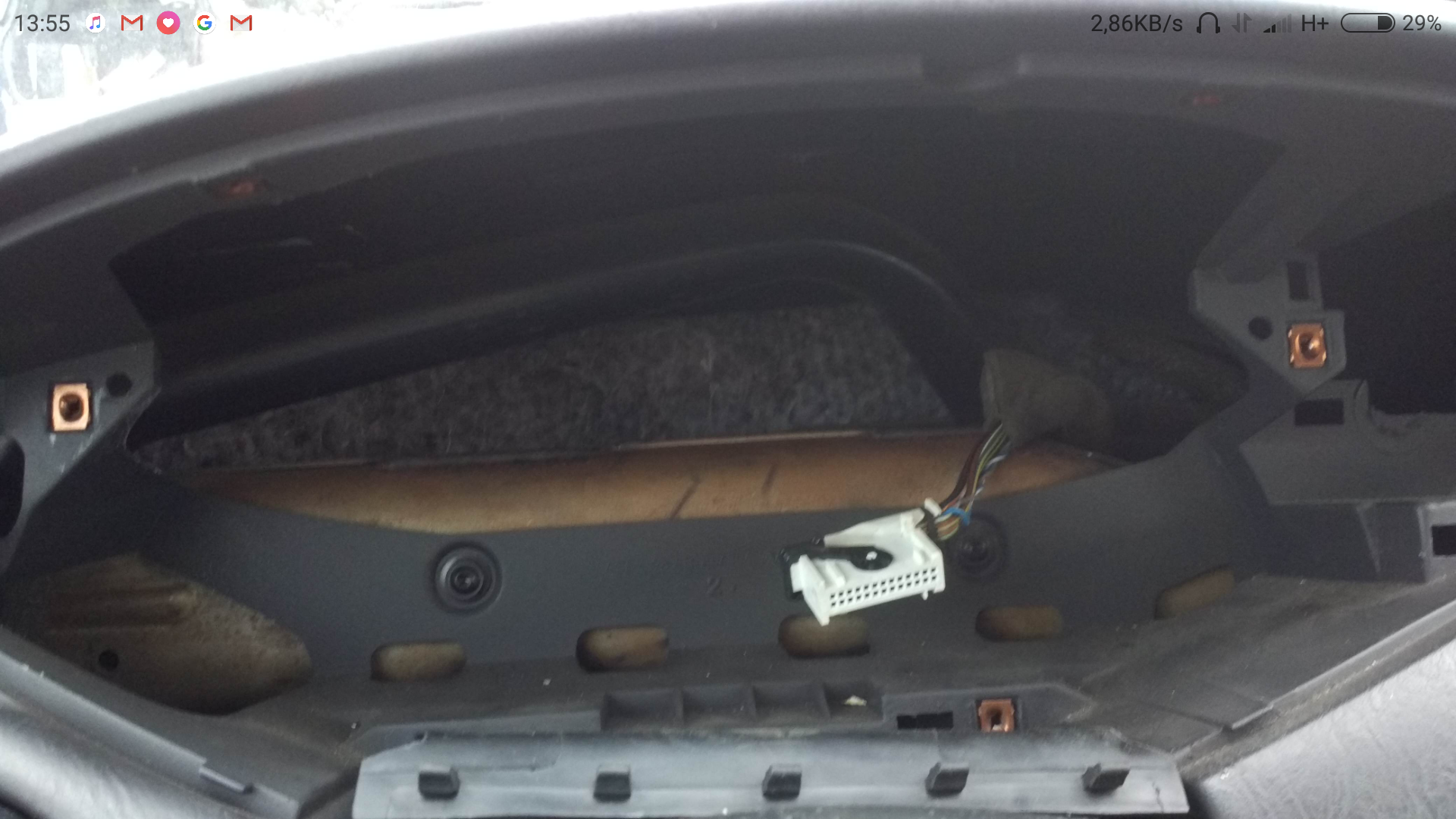

baron
- Příspěvky: 7
- Registrován: 28.11.2017 11:35
Opět zdravím, asi jsem hloupý, ale když mám sundanou přístrojovku, tak kde bych měl najít ten konektor pro palubní PC? Děkuji
Ford Focus IV 2.0 EcoBlue 110kW 8AT 2019 kombi dark mulberry
Byl Ford Focus II 2.0TDCi 100kW 6MT 2005 kombi modrá tonic
Byl Ford Focus I 1.8TDDi 66kW 5MT 2000 kombi stříbrná moondust
- vitut
- Příspěvky: 3024
Nahmatej svazek kabelaze za tou kovovou vyztuhou. Svazek s konektorem by mel byt kousek vpravo od svazku s konektorem do budiku. Nejspis bude zalepeny u hlavni kabelaze.
