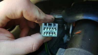

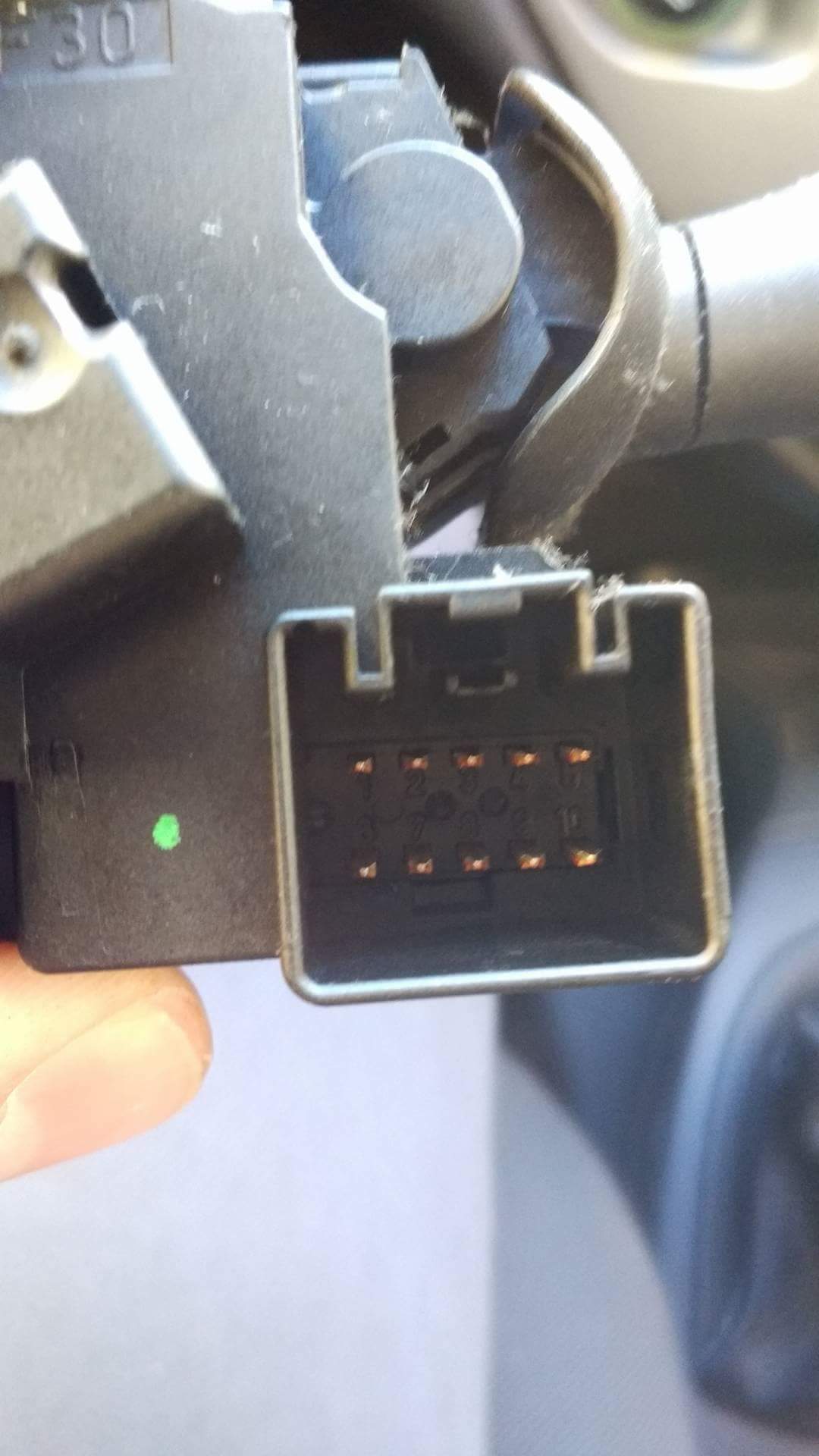

Zdravím, mám focuse 1.8 tddi(66kW) r.v. 2000 a chtěl bych si přidělat palubní počítač, dohledal jsem si, že pokud má auto udělanou přípravu, je instalace jednoduchá, chci se zeptat, jak tuto přípravu poznám?

Na konektoru leve packy pod volantem nechybi zadny pin.

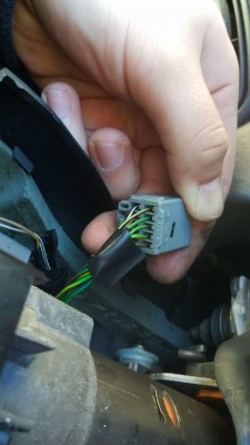

Zdravím, bohužel jsem neměl čas, proto píšu po takové době, ale ty piny tam všechny mám, pokud jsem se koukal dobře, co to pro mě znamená dál? Omlouvám se pokud se ptám hloupě, nebo už to tu bylo, ale radši budu za blbce, než abych něco pokazil.

Znamena to, ze za oblozenim pristrojoveho panelu najdes konektor palubniho pocitace, takze minimalne vnitrni kabelaz mas pripravenou. Jestli mas neco v motorovem prostoru, poznas podle pritomnosti konektoru cidel hladiny ostriku a venkovni teploty. Pouzij bud navod od Jemara, nebo koukni sem:baron píše:Zdravím, bohužel jsem neměl čas, proto píšu po takové době, ale ty piny tam všechny mám, pokud jsem se koukal dobře, co to pro mě znamená dál?
http://foka24.de/Focus/BC.html

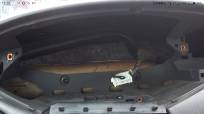

Opět zdravím, asi jsem hloupý, ale když mám sundanou přístrojovku, tak kde bych měl najít ten konektor pro palubní PC? Děkuji

Nahmatej svazek kabelaze za tou kovovou vyztuhou. Svazek s konektorem by mel byt kousek vpravo od svazku s konektorem do budiku. Nejspis bude zalepeny u hlavni kabelaze.
