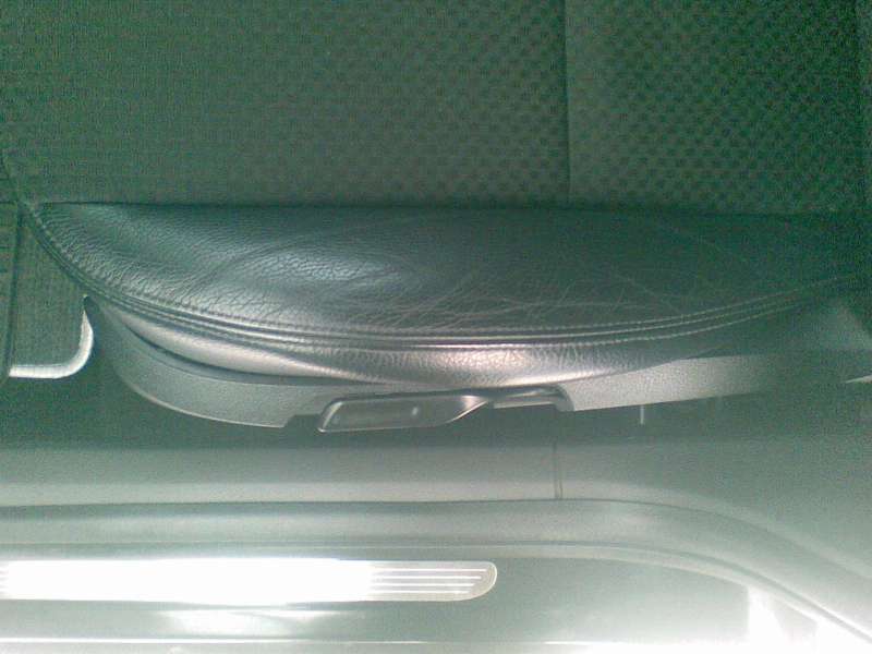

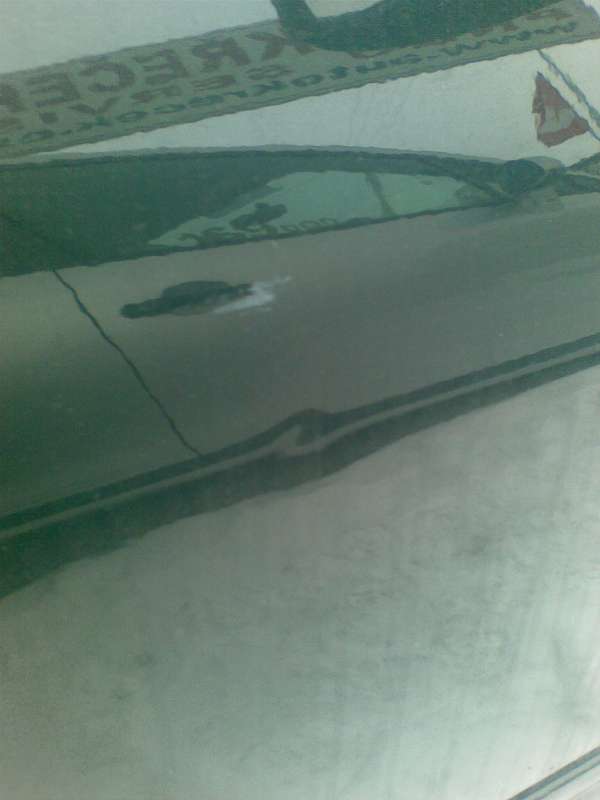

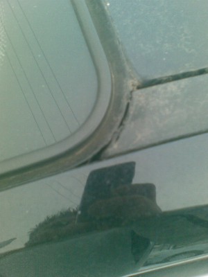

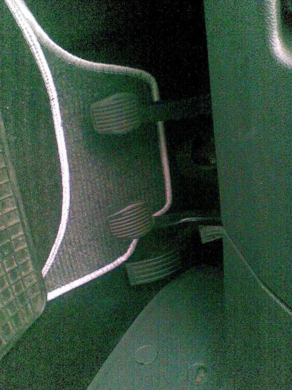

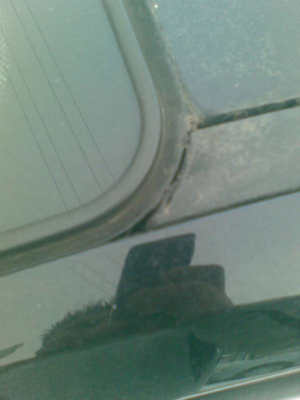

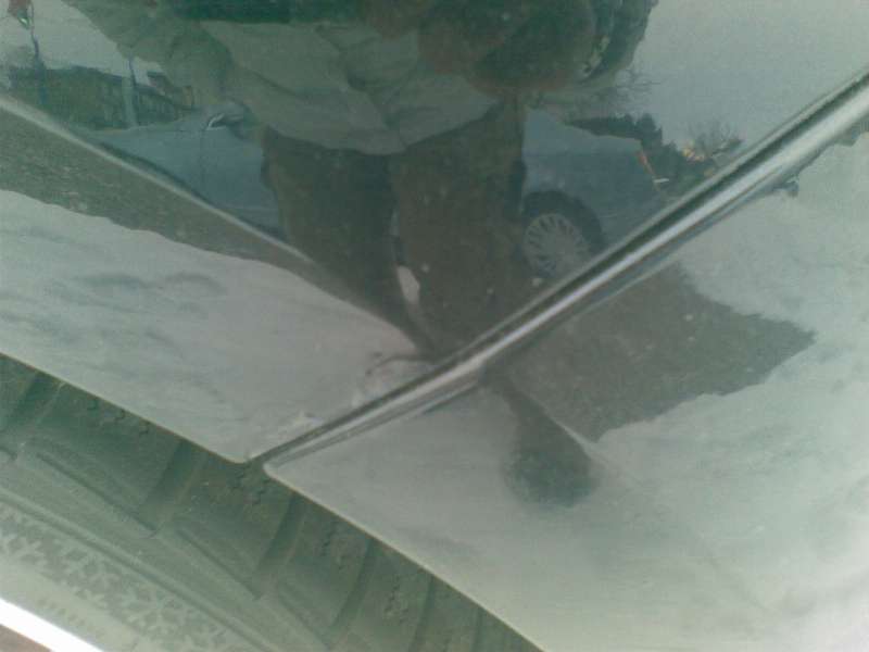

Ahoj,
omlouvám se za napínání, vletěl jsem tam jak velká voda, chlapík byl docela překvapenej když jsem na něj vybafnul: "tak jsem tady na toho fokuse,jak jste si dnes psal s kolegou ze slovenska"
Šel jsem se slušně zeptat, jestli si to můžu nafotit,jestli by mi to zvedli na zvedák ...
chlapík naprosto v pohodě, jasně, vyfoťte si co potřebujete, na hever vám to taky dáme, když budou mít kluci na dílně volno, takže jsme předběžně domluveni, že se tam zastavím s foťákem a že mu dám vědět a že všechno nachystá
měl tam nějaký lidi, takže mi jen vrazil klíčky ať si tam prolezu co chci
škoda že jsem na to měl jen fakt malou chviličku a že jsem neměl foťák ale jen mobil
takže jen co jsem v rychlosti stihl (omluv kvalitu

do větších detailů jsem se nepouštěl, až pak foťákem, ty pruhy mě taky nesedly, vepředu nejsou ani lepené moc odborně (ale nevím jak je to originál) přijde mi že začínají a končí vždycky tak půl cm od okraje (fotka až foťák), ten vejfuk vypadá fakt dost nešťastně a i by mě zajímalo jak je tam přidělanej
jinak těch pár škrábanců kolem dokola tam je, ale tomu se člověk neubrání
vevnitř je to čistý, sedačky nijak extra neosezené, ten kastlímk na palubce opravdu nejde zavřít, je tam ulomenej jeden ten zobáček.
jinak to vevnitř není nijak ošoupaný ani podřený.
do motoru jsem nelezl, jednak sníh,jednak čas, a navíc že jak mu to tam už chvíli stojí, tak že je mrtvá baterka, takže jsem to ani nemohl nastartovat, takže to jsem taky nechal "napříště"
celkově bych to prozatím hodnotil jako autí se slušnou výbavou a km, jeví známky používání ale ne nějak zásadního poškození, karoserie zvenku sedí celkem dobře (nevšiml jsem si nějakých nedosedů)
chlapík v rychlosti říkal že sháněl kod k rádiu, takže obvolával servisy(4 razítka, z toho tři jsou jeden servis a jedno je jinej) ze servisky aby mu ho řekli, takže kod má a servis potvrzenej, že to auto znají.
můj prozatimní názor je, že to není až tak špatný vozitko

Tych par tukancov by mi nevadilo, ale ta fotka predneho skla hore pri vodicovi, to vyzera velmi zvlastne... ako by tam aj hrana toho plechu bola nejaka vykryvena, nie je to ale na tej fotke dobre vidiet...

ta fotka střechy nad řidičem, řekl bych že je to tam "ožvejkaný" po výměně čelního skla, přišlo mi divný celé to těsnění kolem a ten plast pod oknem
