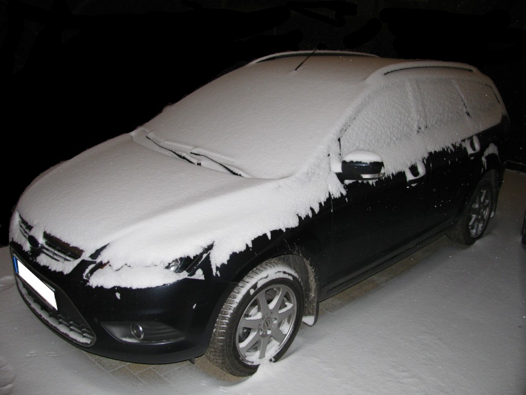

Tak presne take Enzo X mam ja, a na nich zimne pneu Dunlop SP WINTER SPORT 3D 205/55 R16 91HAnndy píše:Dal som si pauzu vo vyhladavani a nasiel som Enzo X - "... Vysoko kvalitné strieborné lakovanie a jednoduchý, striedmy design robí z ENZO X disk odolný proti prírodným vplyvom a predurčuje ho k používaniu v náročných podmienkach, zimnom období nevynímajúc. Disk je tiež schválený pre použitie so snehovými reťazami pre širokú paletu vozidiel. ..."

edit. Este vyvstava problem - v technicaku je bud ET 47,5 alebo 50. Tieto maju myslim 48. Vzhladom na 0,5 mm by to nemal byt problem, nie?
