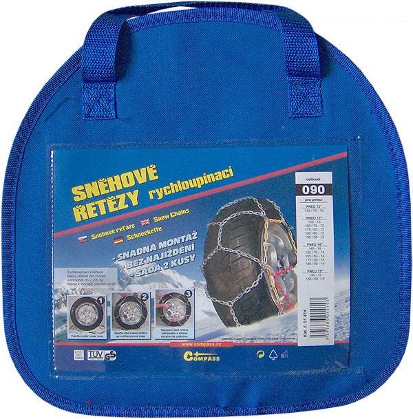

ihornak píše: Tak presne take Enzo X mam ja, a na nich zimne pneu Dunlop SP WINTER SPORT 3D 205/55 R16 91H :) ... co sa tyka zimnych retazi tak manual (str. 207) zakazuje pouzitie retazi na 205/50 R17 a 225/40 R18 + rychlost vacsiu nez 50 km/h. Ostatne rozmery kolies by mali byt vhodne na retaze, urcite R15 a R16 :D
Pri 15" diskoch možno použiť ľubovoľné reťaze, pri 16" možno použiť len reťaze s "nízkym profilom" - teraz neviem presne, ale asi do priemeru oka 9-11 mm.

ferdoz píše:Pri 15" diskoch možno použiť ľubovoľné reťaze, pri 16" možno použiť len reťaze s "nízkym profilom" - teraz neviem presne, ale asi do priemeru oka 9-11 mm.
Ja mam tieto:
Typ 090 pre 205/55 R16 s velkostou oka 3 x 9 mm.
