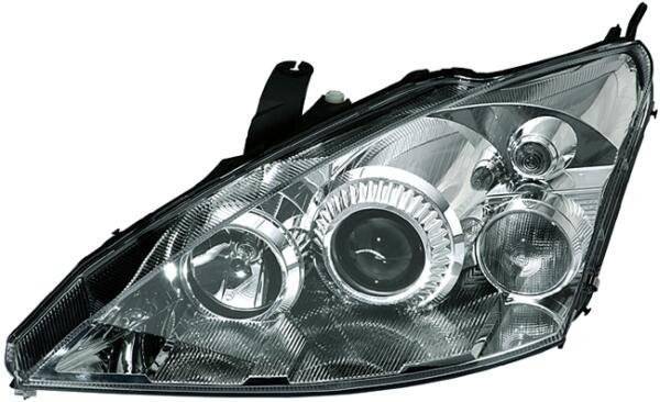

Příspěvek od jenda » 02.11.2008 18:32
Znovu jsem na ně koukal a nepíše tam, zda jsou el. stavitelné nebo ne. Nech si od prodejce dát aspoň nějaký technický info, zda jsou stavitelné a mají aspoň nějakou homologaci - jinak bych do toho nešel, u těch FK - jdeš na jistotu a zbavíš se případných komplikací s policií a později na STK :wink:

Příspěvek od karolkopictures » 03.11.2008 18:21
ja som si tam vybral tieto za 6700

Příspěvek od Maxtonek » 06.11.2008 21:21
karolkopictures píše:ja som si tam vybral tieto za 6700
ty by jse mi taky líbili,ale už mám xenon výbojky na H4 a to do toho asi nedostanu.
Tam jsou H1+H7?
Ford Focus mk3 1.5 EB
karolkopictures
Příspěvky: 1989
Re: Přední světla na Focuse
Příspěvek od karolkopictures » 07.11.2008 08:40
ano,malo bi to biť osadené ako origo svetlá po fl!? :roll:

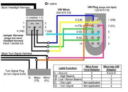

silvercord
Příspěvky: 29
Bydliště: Žilina
Příspěvek od silvercord » 09.11.2008 14:31
Zapojenie nových svetiel (H7+H1+smerovky) na vozidle so staršími typmi svetiel (H4)
Popis číslic na konektore viď. obrázok v prílohe:
1.(HB) Diaľkové svetlá
2.(LB) Stretávacie svetlá
3.(CL) Parkovacie - obrysové svetlá
4. (TS) Smerové svetlá
5. Napájanie polohovacieho motorčeka vo svetlách
6. Ukostrenie
7. Ukostrenie
Farba vodičov vo vozidle (starší typ) r.v.2000 :
Typ svetla Pravé svetlo Ľavé svetlo
Smerovka predná Modrá BU Modro-Oranžová BU/OG
Smerovka bočná Modro-biela BU/WH Modro-červená BU/RD
Diaľkové svetlá Zeleno-oranžová GN/OG Zeleno-čierna GN/BK
Stretávacie svetlá Zeleno-biela GN/WH Zeleno-oranžová GN/OG
Parkovacie svetlá Oranžovo-zelená OG/GN Oranžovo-modrá OG/BU
