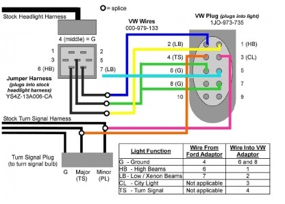

Zapojenie nových svetiel (H7+H1+smerovky) na vozidle so staršími typmi svetiel (H4)
Popis číslic na konektore viď. obrázok v prílohe:
1.(HB) Diaľkové svetlá
2.(LB) Stretávacie svetlá
3.(CL) Parkovacie - obrysové svetlá
4. (TS) Smerové svetlá
5. Napájanie polohovacieho motorčeka vo svetlách
6. Ukostrenie
7. Ukostrenie
Farba vodičov vo vozidle (starší typ) r.v.2000 :
Typ svetla Pravé svetlo Ľavé svetlo
Smerovka predná Modrá BU Modro-Oranžová BU/OG
Smerovka bočná Modro-biela BU/WH Modro-červená BU/RD
Diaľkové svetlá Zeleno-oranžová GN/OG Zeleno-čierna GN/BK
Stretávacie svetlá Zeleno-biela GN/WH Zeleno-oranžová GN/OG
Parkovacie svetlá Oranžovo-zelená OG/GN Oranžovo-modrá OG/BU
