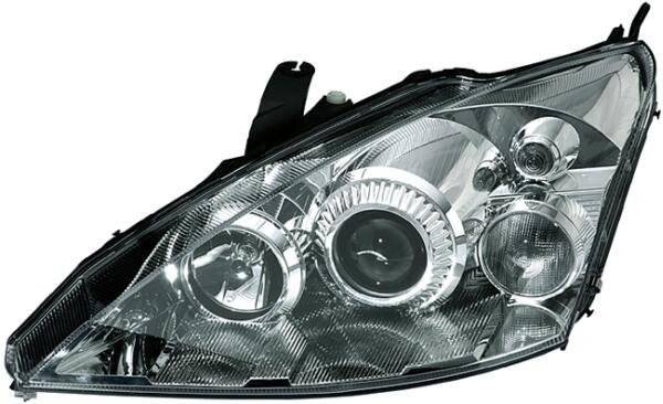

tak to su nejake drahe... 7 740,00 CZK. to na fun tuning mas za 6300 CZK... ale je to DEPO

ja som si tam vybral tieto za 6700

Neviem co riesite zo znackou Depo - myslim ze je to urcite lepsia znacka ako FK Automotive. Preco? Pretoze DEPO vyraba vsetky druhy svetiel, teda aj pre normalne svetla  a tusim ich dokonca pouziva aj Citroen vo svojich starsich autach. Je to veeelmi stara znacka na trhu.

veď toto sú svetlá DEPOjamaka píše:Neviem co riesite zo znackou Depo - myslim ze je to urcite lepsia znacka ako FK Automotive. Preco? Pretoze DEPO vyraba vsetky druhy svetiel, teda aj pre normalne svetla a tusim ich dokonca pouziva aj Citroen vo svojich starsich autach. Je to veeelmi stara znacka na trhu.

Tie tvoje hej, ale niekto pisal ze by siel radsej do FK ako do Depo.

JAMAKA: ahaaaaaaaaa. ta poviem ne? takze si ich potom objednam
 ja som to pisal...
 priznavam
 lebo DEPO nepoznam a FK automotive sa lepsie pocuva
 Teda tym padom este aj usetrim... Pretoze ma vyjdu na 6050sk
 hihi. DIK kamo za radu
 mas to u mna

ty by jse mi taky líbili,ale už mám xenon výbojky na H4 a to do toho asi nedostanu.karolkopictures píše:ja som si tam vybral tieto za 6700
Tam jsou H1+H7?

ano,malo bi to biť osadené ako origo svetlá po fl!?
