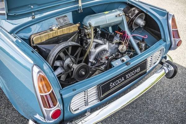

BTW, roletu před chladičem pro rychlejší ohřev motoru měla mj. třeba 1000MB :wink:
jako na boku? nebo kde? s mbckem jsem nikdy nejel
Schovaná v " tunelu " před chladičem, ovládaná lankem u stř. tunelu. Měl jsem v 1972 , bílou.
A docela opruz měnit prasklé lanko. :mrgreen: :mrgreen:
za žábrama je.
