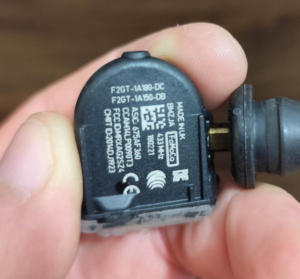

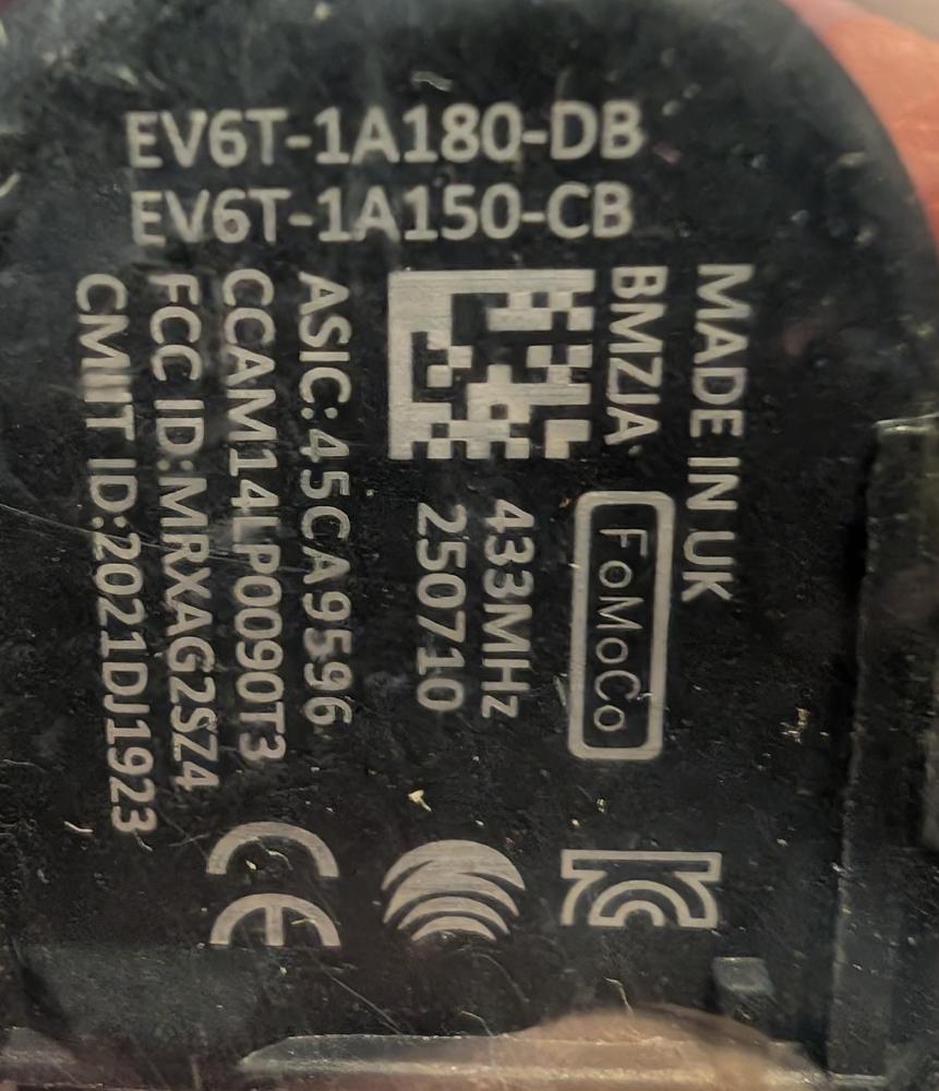

TPMS S-MAX MK2
Neměl by, prosím, někdo tip (aktuální odkaz) na nějaké levné tpms ventilky? Čeká mě výměna zimáků, ve kterých jsou ventilky pro Kugu, které auto ignoruje, tak bych je vyměnil. Nijak extra mě to netíží, na zimu jsem prostě vždy tpms přes forscan vypnul a na jaře zase zapnul, ale kdyby náhodou někdo měl tip:) Na aliexpressu něco najít lze, ale nerad bych koupil špatně, co opět nebude kompatibilní, nevím přesně ani to označení.. Díky předem

Tak kola jsou na autě a ventilky nic. Kazdych tech cca 50km? To zapipa chybu tpms. Dam reset v palubaku a to proběhne bez chybove hlasky, ale zobrazí to poslední hodnoty tlaku z letnich kol. Ty tam pak takhle vydrží do příští chyby.. jsou ty ventilky opravdu správné, bez se vydam na reklamaci do servisu?

Tak na faktuře ze servisu mam programování tpms za 250Kc. Takze nez kupovat další věc, bych to rad nechal jako druhy pokus v servisu jako reklamaci. Ale rád bych měl potvrzeno, ze chyba neni v prvopocatku v chybne zvolených senzorech, nez tam vyrazím. Preci jen ventilky jsem jim dovezl vlastní...
