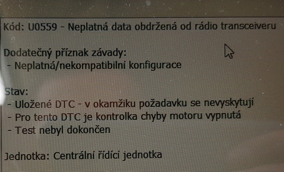

Nevedlo to nikam. Dal jsem novější forscan a ukazuje mi ID ventilků. To je ale vše. Navíc mi tam visí chyba U0559. Asi spojená s TPMS?
- Příspěvky: 24868
Re: ventilky TPMS pro mondeo mk5
ve ktere jednotce mas U0559? kdyz ji rozkliknes, tak i forscan Ti k ni neco povi
mondeo mk5 by od roku 2018 melo pouzivat stejne TPMS jako FF4 ... takze zkus prepnout ten typ, jaks tu psal
- Martin89
- Příspěvky: 500
- Bydliště: ČB
V BCMii. Nic víc mi to nenapsalo:
Zkoušel jsem přepnout na MY15 a nic se nestalo. Můžu to ještě zkusit a najet více KMM MK5 132kW AWD PowerShift 2017
