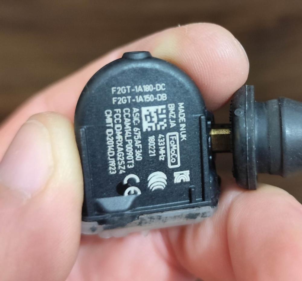

Dnes jsem přezul kola a po cca 10km mi to hlásí poruchu senzorů. U minulé sady vše ok.
V servisu mi je načetli a vypadá to na KO baterie.
Mám doma tuhle sadu. Jste schopni mi někdo říct, zda sednou do MK5 2019 díky

Pokud ti je načetli, tak fungují a tedy baterie není vybitá.
Ford používá senzory s frekvencí 433MHz a tedy ty nové by měly fungovat.
Pneuservisy jsou vybaveny "krabičkou", kterou ti patrně načetli stávající sensory. Vezmi tedy nové sensory do kapsy a jeď do toho servisu, ať ti načtou tyto nové sensory, abys měl jistotu, že půjdou k tvému autu. Co jsem pochytil, tak na oné krabičce zvolí výrobce auta, následně typ a dále rok výroby a krabička buďto naváže nebo nenaváže komunikaci se sensorem TPMS.

Tak to dnes zkoušeli načíst přes OBD a hlásí to chybu LP senzoru(včera zase LZ). Tak nevím.
Tu druhou sadu to načetlo,ale tvrdí mi, že je divný, že to načítá dlouho
ve čtvrtek se stavím ve Fordu, třeba budou vědět víc

Zdravím, a přidal bych se s dotazem k tomuto tématu: V pneuservisu mi při přezouvání ulomili 1 ventilek (vysílačku). Nicméně koupili prý identický ventilek, já to nazul a samozřejmě - po 17 km hlásí palubní PC závadu na TMPS. Resetuji, závada po 17 km opakovaná, resetuji... zkusil jsem to takhle 4x (protože vloni po přezutí jsem pomíchal pořadí a musel také 4 x resetovat, než to dalo pokoj), ale tentokrát budu muset do serviszu, protože logicky ten nový ventilek není zapsaný v palubním PC a bude pípat furt.
A teď ten dotaz: říká se že u FF MK3 má palubní PC pouze 8 pozic pro ventilky TPMS (pro letní/zimní sadu). A servisák mi bude muset 1 pozici "vyhodit", aby tam mohl zapsat ten nový ventilek. On ale nepozná, který ventilek v palubovce "chybí" a může ho odmazat, protože tam budou i 4 pozice pro ty letní gumy. Musím si tedy do kufru sebou vzít i ty 4 letní gumy? Protože se mi fakt nechce platit pak servis pro spárování ventilků ještě jednou, v létě...
Nebo stačí vzít sebou ten ulomený? On by možná vysílal...nebo je to úplně jinak?

Tak dopíšu poznatky ze servisu FORD. Není to prý žádný problém, (v kufru jsem pro jistotu přivezl i letní sadu) spárovali mi nový ventilek a jezdím bez kvílení na palubovce.
Ještě se uvidí co bude, až v dubnu přehodím na tu letní sadu. Dám sem info.
