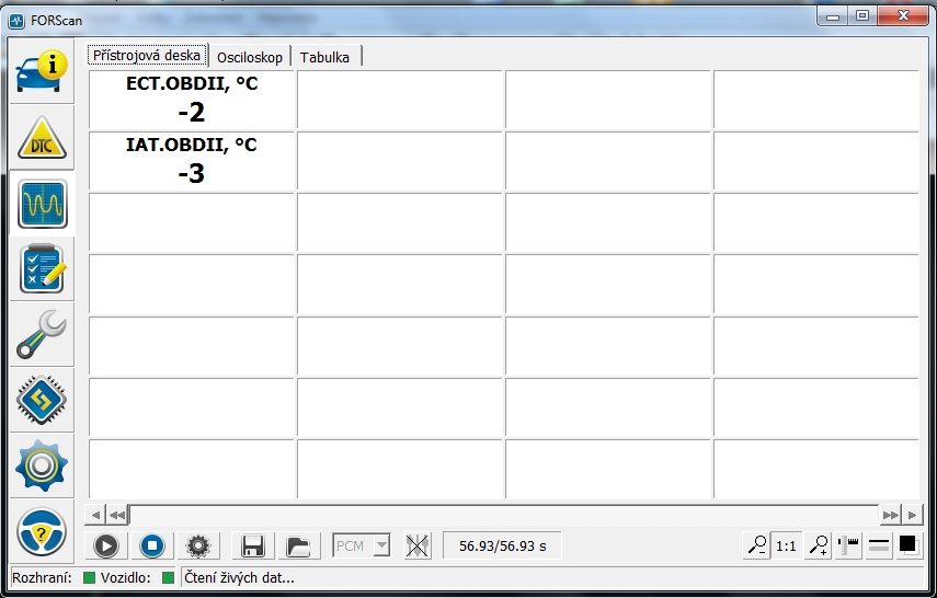

I Forscan ukazuje naprosto stejná data

Moc diky, vymenim tedy cidlo.

Příspěvek od djdekl » 31.01.2018 08:20
Vymena cidla nepomohla, zrejme teda asi problem v kabelazi ci konektoru ?

Příspěvek od djdekl » 30.01.2020 16:56
djdekl píše:Vymena cidla nepomohla, zrejme teda asi problem v kabelazi ci konektoru ?
Konektor prostrikan a uz to maka jak ma...

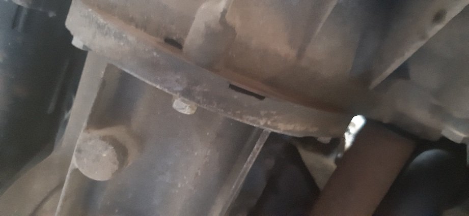

Tak jsem nasel dnes toto. Ta dira tam asi byt nema? 8O Byla na tom i kapka oleje, ale ten podle me prolina nad vanou. Je to Fiesta 1.3
