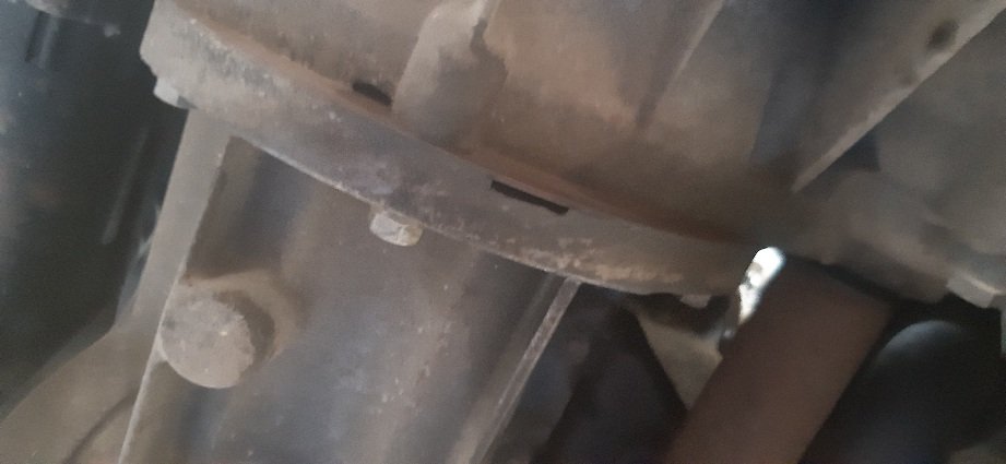

Tak jsem nasel dnes toto. Ta dira tam asi byt nema? 8O Byla na tom i kapka oleje, ale ten podle me prolina nad vanou. Je to Fiesta 1.3
