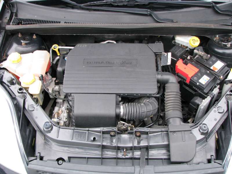

Zdravím Vás,
jako druhé auto jsme pořídili fiestu V, rv 2004 s motorem 1.3 8V. Měl bych hloupý dotaz, co je pod vrchním velkým deklem? Myslel jsem že svíčky, ale ty jsou ze zadu 8O.
(Dekl tam drží na hodně packách proto se mi ho nechtělo sundávat abych to omrknul :-) )

ahoj, je tam vzduch. filter - vo vnutri toho "deklu"

NO vzduchový filtr je pod tím menším deklem bez nápisu. Co je pod tím velkým, s nápisem duratec..

no jo, mas pravdu, este som to teraz pozrel v knihe "jak na to".... prehliadol som ze to je motor 8V, pred tyzdnom som menil filter na fusione 1.4 16v, tak som napisal "bez pripravy"...
kazdopadne, nieco s nasavanim vzduchu to bude mat spolocne, lebo k nemu ide (rovnako ako pri motoroch 16v) rura s nasavanim vzduchu spredu od blatniku.
inak, motor 1.3 8V je jediny z tych montovanych do fiesty / fusion, kt. ma klasicky lankom ovladanu skrt. klapku, a to je super - pojde lepsie za plynom.

Takže to je asi jenom kryt a pod ním už je ventilové víko. Tak se mi to jeví :-)

myslim ze bude zvnutra "duty" aby nim prechadzal nasavany vzduch - kt. by mal potom smerovat k vzduch. filtru... to nebude len taky "obycajny" kryt.

Jj, jak říkáš, je to duté a nejspíš je to jenom usměrnění vzduchu..

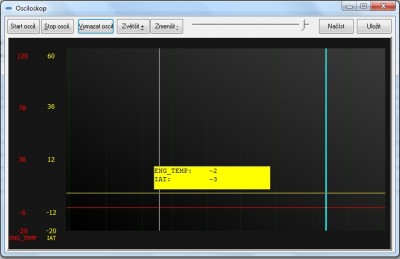

Zmeril by mi prosim nekdo hodnoty ECT + IAT diagnostikou, rano na studenym motoru ? Idealne kdyz bude kolem nuly - zda se ty hodnoty shoduji s venkovni teplotou +- ??

Diky, ECT mi dnes ukazovalo 23st, IAT -2st, venku asi na nule +-
Auto blbe startuje, vetsinou az na potreti...

Příspěvek od Jemar » 14.01.2018 10:32
Venkovní teplota -0,5°C, teplota vody -2°C, teplota vzduchu -3°C.

Příspěvek od djdekl » 14.01.2018 10:45
Mas moznost i Forscanu ? Ale asi je blbost ze by ukazoval jine hodnoty ze ?

djdekl
Příspěvky: 4046
Bydliště: Praha 9
Duratec 1.3 8V běžná údžba, info
Příspěvek od djdekl » 14.01.2018 10:49
Predpokladam tedy cidlo na termostatu KO
Po jizde ale ukazuje 90
