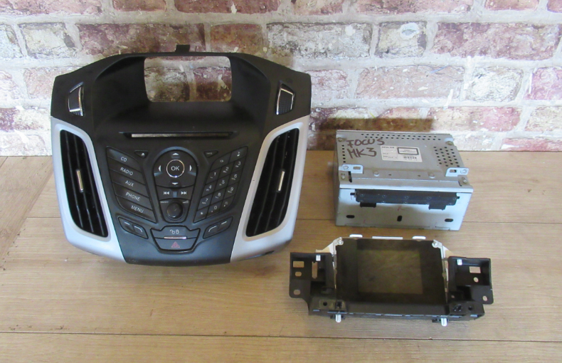

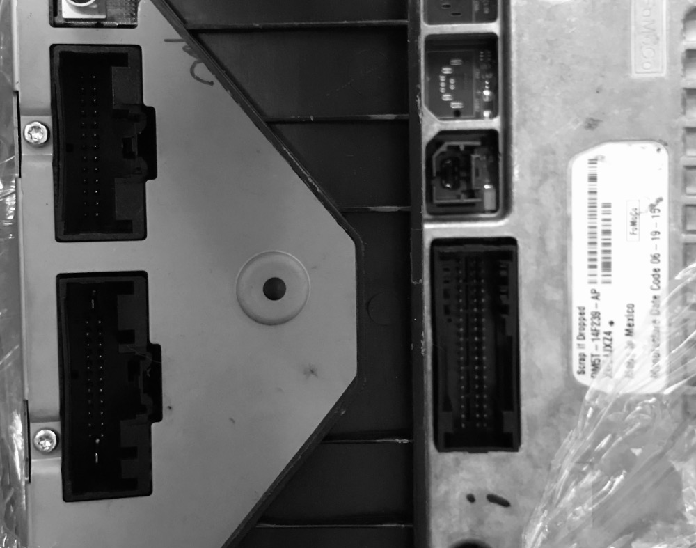

Re: Focus MK3 / dorabka Bluetooth

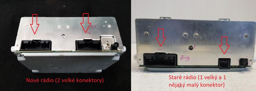

Ahoj, mám FoFo3 se základním rádiem s 2řádkovým displejem. Chtěl bych si do auta dát origo rádio s Bluetooth. Pochopil jsem, že:
- potřebuji panel s tlačítkem PHONE a klávesnicí s 9 číslicemi
- potřebuji rádio od toho panelu
- potřebuji vysoký displej
Moje otázka zní - základní rádio má vzadu jeden velký a jeden malý konektor, to nové má vzadu dva, viz obrázek.
Jak to udělám v autě, aby mi to nové fungovalo? Kde vezmu ty 2 velké konektory? Jak je předělám? Nebo jsou tam schované? Je to Trend 2012.
Děkuji za info

- Příspěvky: 25200
schovane? to se musis podivat, jinak to nezjistis ... koukni a dej vedet; pak se da radit dal
A získám instalací tohoto, co je na obrázku (nový panel s klávesnicí 0-9, mechanika od toho panelu, velký displej):
automaticky připojení Bluetooth pro přehrávání písniček? (moje představa je že je třeba schovaný někde v tom displeji nebo tak)...nebo mi Bluetooth nepojede a potřebuju modul?
např. tenhle: 8M5T-19C112-Ax?
Díky, mám v tom trošku zmatek, už jsem to tady pročetl
- Příspěvky: 25200
spravne, chybi tam BTmodul
(koukni na tu pripravu, muzes tam mit konektor na BTmodul nebo na SYNC1 ... a od toho se pak bude odvijet dalsi postup)

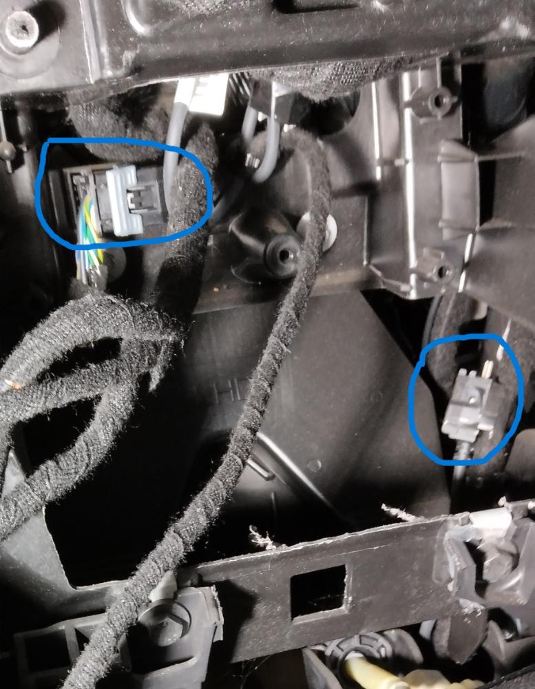

BuryT
- Příspěvky: 2
- Registrován: 12.12.2015 10:24

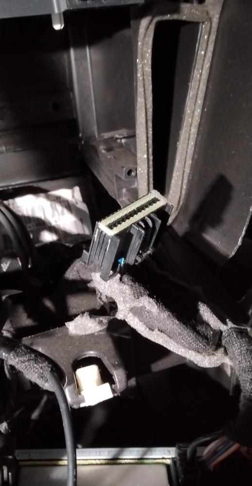

Já bych teda s dovolením navázal. Asi to stejně někomu svěřím, protože elektronika není zrovna můj obor. Bohatě by mi stačilo spojení telefonu s rádiem kvůli telefonování, případně pouštět přes BT písničky. U mě to za rádiem vypadá takhle - v pěně zamotaný konektor a dole ty dva označené. Chtěl bych vědět, jaké mám teda možnosti. Dík.

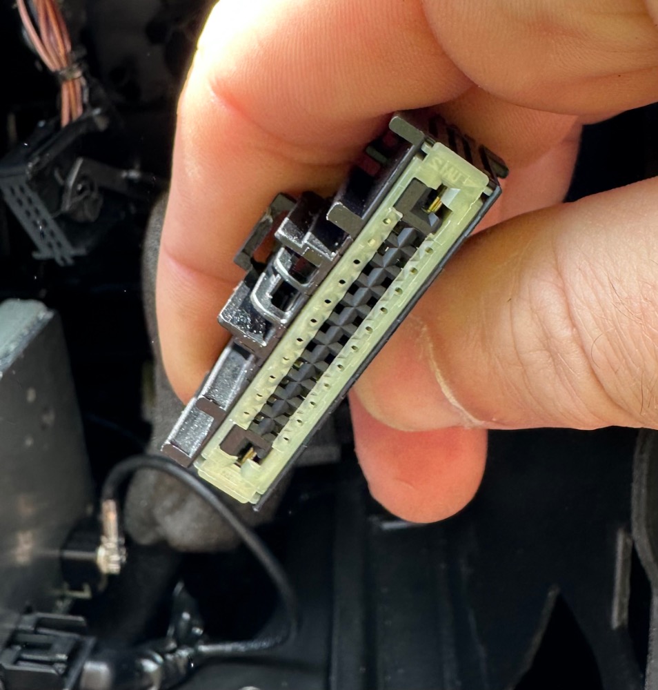

- Příspěvky: 25200
rozmotas konektor a zjistis, jestli je to priprava na BTmodul nebo SYNC1 (tj. BTmodul s emergency call)
BuryT
- Příspěvky: 2
Ok. A je to někde popsané nebo se to pozná podle typu konektoru?
Ford Focus combi mk3, 1.6i
Ford Focus combi mk2, 1.6 TDCi
- Příspěvky: 25200
podle konektoru: kdyz je vnitrek modry, tak BTmodul; kdyz cerny, tak SYNC

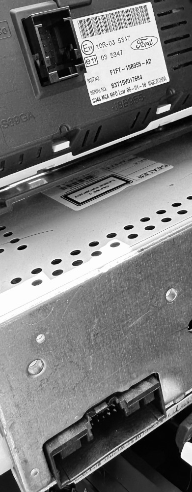

jamesjb
- Příspěvky: 2
- Registrován: 10.04.2024 13:44

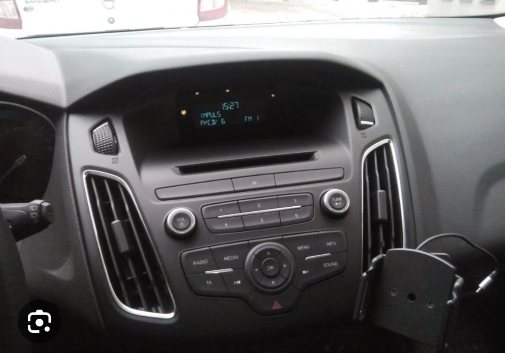

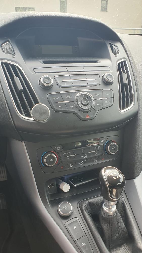

Propojeni radia s mobilnim telefonem
Ahoj lidi, mam Ford Focus 2015 s radiem viz. foto. Netusim co je to za model, asi nejaky zaklad. V aute je pod ovladanim AC take USB vstup. Muze mi nekdo poradit jak docilit komunikace telefonu s radiem..? Nejde mi o telefonovani, jen o muziku. Travim v aute dost casu a radia me zabiji. Jak tam dostanu nejsnazsi cestou bluetooth..? Dekuji vsem za radu. Jakub
- Anduril
- Příspěvky: 5096
- Bydliště: Ostrava
Re: Propojeni radia s mobilnim telefonem
Tohle radio nejde spojit s telefonem.
Originalni reseni treba tu: viewtopic.php?t=49002
Nebo poridit nejaky aftermarket HF nebo cele radio.
jamesjb
- Příspěvky: 2
Samotne radio ne, to chapu. Ja hledam cestu cim to doplnit, jak to obejit..? Tzn. nejaky bluetooth modul co zapojim primo do radia, nebo nejaky usb/bluetooth adapter ktery by fungoval pri vlozeni do tho USB vstupu apod.
Jeste info, auto nema aux.
