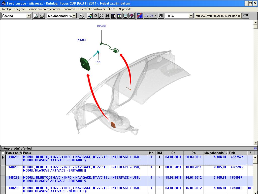

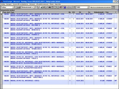

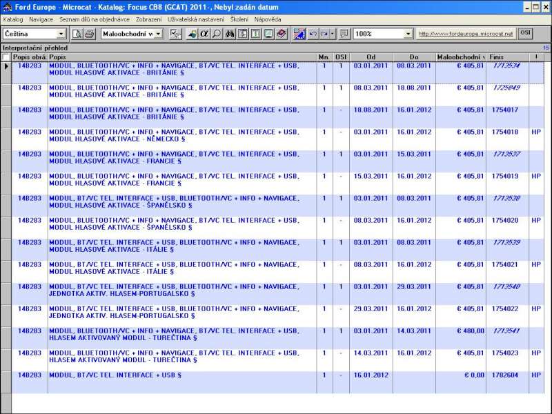

Wolf78
Příspěvky: 623
Registrován: 27.10.2012 10:01
Bydliště: Mladá
Re: Focus MK3 / dorabka Bluetooth
Příspěvek od Wolf78 » 15.09.2013 11:49
FF III :wink:

Pockat, to stoji 400€ ;-)
Diky
Ford Focus III 1.6 Duratec Ti-VCT 2012
Wolf78
Příspěvky: 623
Bydliště: Mladá
Příspěvek od Wolf78 » 15.09.2013 13:22
No jak vidíš ,tak ve Fordu ano :lol: :lol: a to je jen BT modul ,kde je ještě mikrofon a kabeláž :bebng: :bebng:

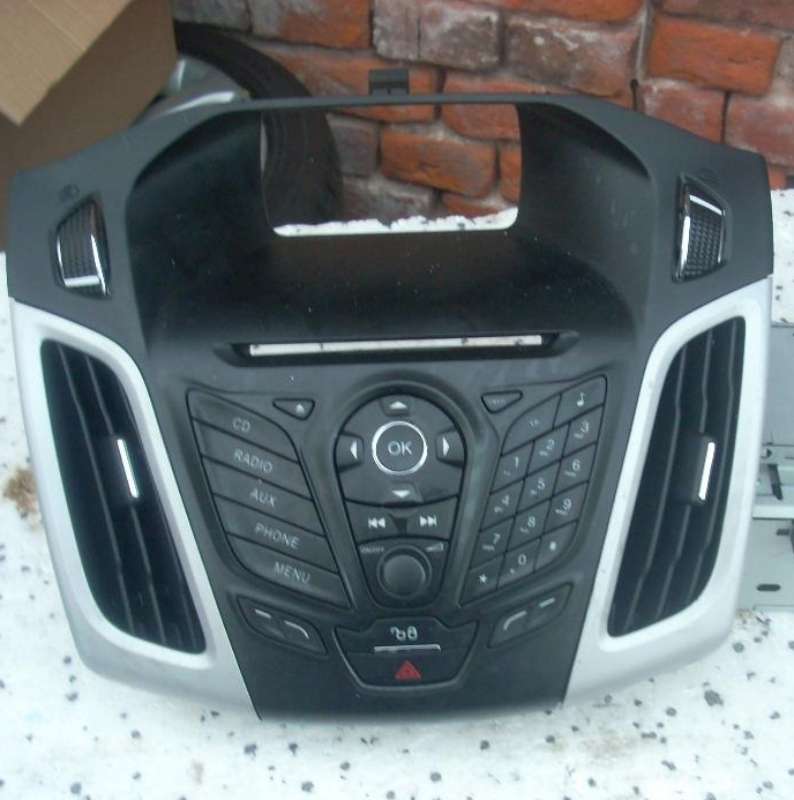

nasel jsem tento panel +asi jiný displej asi tento AM5T-18B955-BECG
Ford Focus 1,6tdci 66kw 2006 combi
Příspěvky: 25224
Příspěvek od ZaQik » 27.12.2017 10:26
treba ... displej musi byt AM5T nebo BM5T (novejsi je pro SYNC I)

Základní rádio neumí bt vč usb u mk2 se muselo měnit i rádio tusim po roce 2008 s tlačítkem info jak je to tady
Příspěvky: 25224
Příspěvek od ZaQik » 28.12.2017 10:25
u mk3 je to jinak - dulezity je displej, viz vyse
CDmechanika s tunerem zustane puvodni, pro lepsi ovladani telefonu je dobre mit tlacitko phone na klavesnici

Ještě se zeptam na jednu věc ten panel s tlačítkem phone může být i Sony.
