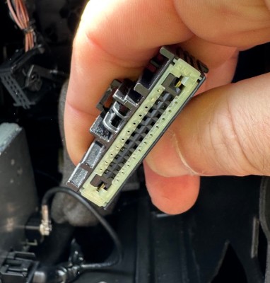

Re: Focus MK3 / dorabka Bluetooth
Já bych teda s dovolením navázal. Asi to stejně někomu svěřím, protože elektronika není zrovna můj obor. Bohatě by mi stačilo spojení telefonu s rádiem kvůli telefonování, případně pouštět přes BT písničky. U mě to za rádiem vypadá takhle - v pěně zamotaný konektor a dole ty dva označené. Chtěl bych vědět, jaké mám teda možnosti. Dík.

- Příspěvky: 25200
rozmotas konektor a zjistis, jestli je to priprava na BTmodul nebo SYNC1 (tj. BTmodul s emergency call)
BuryT
- Příspěvky: 2
- Registrován: 12.12.2015 10:24
Ok. A je to někde popsané nebo se to pozná podle typu konektoru?

- Příspěvky: 25200
podle konektoru: kdyz je vnitrek modry, tak BTmodul; kdyz cerny, tak SYNC
