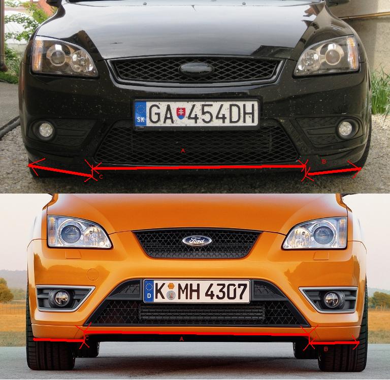

chalani mam taku dilemu, na mojom cc narazniku mi uz 2x vyskocil spodny polmesiac a v rychlosti sa polamal,... po tom, co som zrzail malu srnu sa mi aj polovicka z tych distancnych plastikou polamala,,, a v tom prichadza idea, ci by bolo prakticky mozne vymenit ten cely system spodneho lebilneho a krehkeho zakrytovania zo 4roch casti za polmesiac z jednej casti pevnejsieho ST .? skusali ste to uzu niekto? nehovoriac otom , ze cenovo to vyjde tak isto, ci si poskladas 4 kusi, alebo kupis rovno st polmesiac .

tu ide iba o eliminaciu tych spon, ktore sa nacvaknu na polmesiac takze poriesit to skrutkami a to bud pri 3ks deflektorov na povodny polmesiac ale ten z ST napevno spojit s naraznikom

no ja by som videl problem ked tak maximalne v tom ze su rozdielne Tie rozmeri A,B,C, co som vyznacil na obrazku
sorry za kvalitu, len som to narychlo zbuchal, nech som trochu pochopitelny . :bebng:

nikol22: hm, tam bude rozdiel asi aj v zaobleni ked sa pozries na auto zhora ako naraznik "kopiruje" obvod polmesiaca...či idú po rovnakej krivke a ako su od seba daleko
