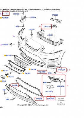

Pro výměnu klasického nárazníku(před FL) za cabrio(CC) je potřeba - dostačující věci(viz. obrázek):
Předpoklad je mít mlhovky, případně je dodělat, nebo místo nich použít DRL.
1) nárazník - 17757 - nový origo(nesmysl), starší(nejschůdnější varianta), replika(stojí za prd)
2) mřížka nárazníku - bez chromu - 17K945- na obrázku vypadá jinak než ve skutečnosti, (nová, starší, replika - kvalita stejná)
2a) mřížka nárazníku - 17K945 - s chromem(viz. bod 3)
3) chromový rámeček
4) krytka mlhovky L+P - 15A245C - buď samotná(15A245A) nebo lze sehnat tutéž, ale s možností nacvaknout chrom krytku(15A245B), (nové, starší, replika(pouze krytka 15A245A))
5) deflektory štěrku(prodloužení nárazníku) - prostřední(17B769B) + L a P(17B769A) - pouze nové ford(nebo za stejnou cenu v druhovýrobě)
6) držáky L + P - 17B783 - tyto držáky nejsou nutné - z praxe vyzkoušeno uživateli[/color]
