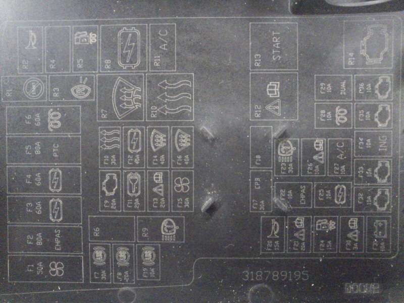

Příspěvek od obov » 03.11.2013 14:18
ZaQik píše:a kdyz zpatecku vyradis, tak zhasne? (s klicky v poloze II? v poloze I? v poloze 0?)
a kdyz opetovne zaradis zpatecku, tak se zase rozsviti? (s klicky v poloze II? v poloze I? v poloze 0?)
Ano,co se týče funkčnosti,tak funguje jak má...prostě když vyndáš klíče ze zapalování,tak tam jde pořad napětí ...možná to jde přes relé které má odpadnout ... :nixw:
Ford Focus II 1.8 , 92kW Duratec ,Titanium ,12/2006
Příspěvky: 25096
Re: Světlo zpátečky.
Příspěvek od ZaQik » 03.11.2013 15:08
nedelals neco v prostoru motorove pojistkovky? (treba zapojoval rele R3)
napeti pro zpatecku jde z GEMu C96-33 na spinac v prevodovce a odtud zpet na C96-25 ... pokud ale zadni svetlo reaguje na zarazeni/vyrazeni, tak tady chyba nebude
pak v GEMu pokracuje signal na elektrochromaticke zrcatko (C98-5) a na svetlo couvacky ... takze pokud ses nevrtal ve stropni kabelazi, tak taky nic
ted uz zbyva jen (znicene) rele R8 ... ale to by toho zlobilo vic
obov
Příspěvky: 11
Registrován: 24.10.2013 12:37
Příspěvek od obov » 03.11.2013 18:00
Díky za info,jěště z jedním kolegou jste detekovali to relé R8,s tím že mám zkusit vyndat pojistku F12(nebo podle určení na krytu) a pak se uvidí....zítra to zkusim pořešit
:palec_nahoru: tak dnes ráno pořešeno-unavenej kontakt na relé R8 tzn neustále sepnuto-trochu jsem ho napružil a vše funguje jak má....takže ještě jednou dík za radu :idea:
