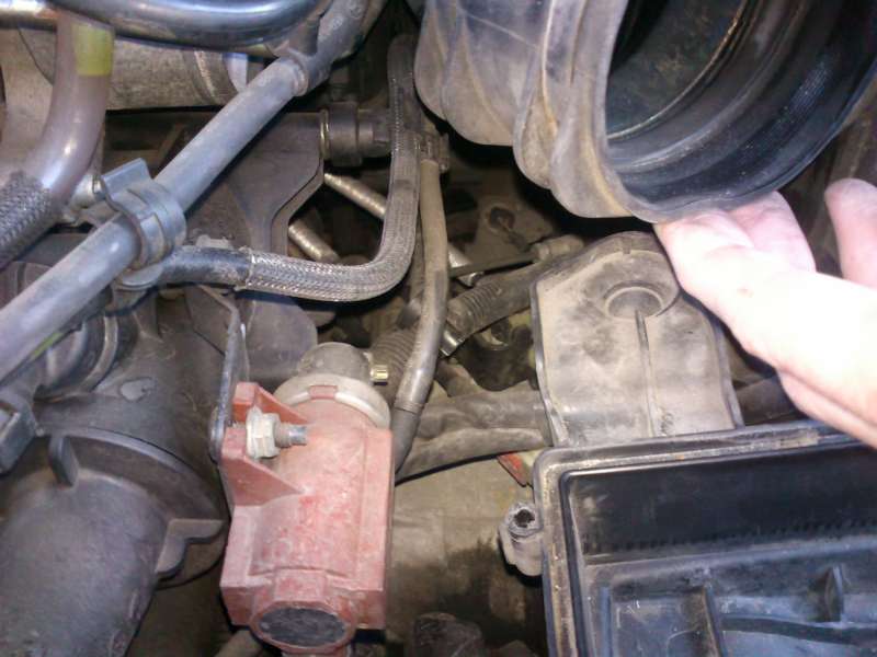

Re: Světlo zpátečky.
ahoj.. skusal som dnes najst cidlo zpatecky na prevodovke, ale ani po sejmuti vzduchoveho filtru som ho nenasiel... mrkni foto..foki píše:na prevodovce zpredu
dik za rady
Ford Mondeo 2,0 TDCI 6st automat, Titanium - 2010
- Stanley_vy
- Příspěvky: 5835
- Bydliště: Vyškov
Pánové, přestala mi zničeho nic svítí zpátečka. Žárovka je dobrá. Snažil jsem se hledat, ale čísla pojistky jsem se nedobral, takže můj dotaz zní:
Na jaké pozici je pojistka zpátečky u meziFL modelu (10/2007), případně kde je u šestikvaltu čislo zpátečky. Díky, za rady.
