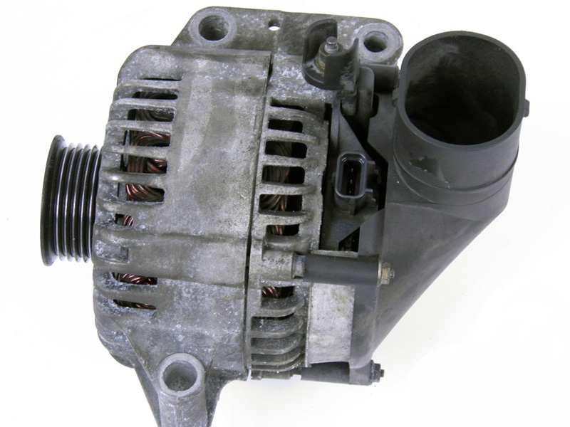

Ahoj borci. Lepší téma jsem nenašel...
Při výměně alternátoru mi technik řekl, že mi chybí nějaká nasávací trubka na chlazení alternátoru, tedy že mi to na ten novej nemohl dát. Dle jeho slov je to časté, že ta trubka upadne. A že potom ten alták trpí, neboť jak je to vinutí zalito v nějaké pryskyřici, tak ta se horkem během dlouhých jízd roztopí a altík může odejít...
O co mi jde... Nikde nemůžu zjistit, jak ta teubka vypadá. Na různejch vrakáčích taky ne. Tak ksem chtěl poprosit, zda by mi to někdo z vás nevyfotil... Pokud tedy máte...
Předem děkuji.
Ta trubka by se měla nasadit na tu plastovou věc na pravé straně altíku. Obrázek pro představu...
Předem děkuji.

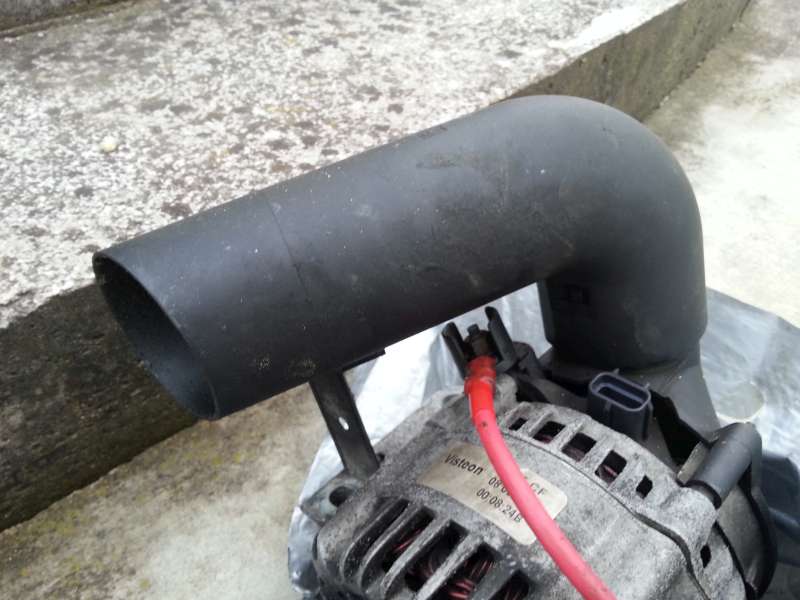

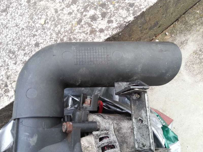

- Příspěvky: 1001
- Registrován: 08.01.2011 14:59
Re: Alternátor? Startér?
Tak tady je ta trubka chlazeni altiku u MK3 benzin.

- Příspěvky: 19
- Registrován: 25.12.2013 22:42
Óóó. Díky moc. Ale jak tak na to koukám, tak by ta trubka jen tak sama od sebe upadnout a ztratit se neměla. Je tam nějaký držák...
Nemáte to doma někdo navíc?
Díky.

- Příspěvky: 1001
Na V6 by to stejne nebylo kam dat...asi to bude jen na I4 benzin. Trubka tam drzi festovne, jsou tam 2 pojistny jazycky a drzej jako svine. Altik jde vyndat horem, ale musi se ta trubka sundat a i potom je to jezek v kleci a chce to silu a vytrvalost a taky 4 ruce. Zlaty favo
