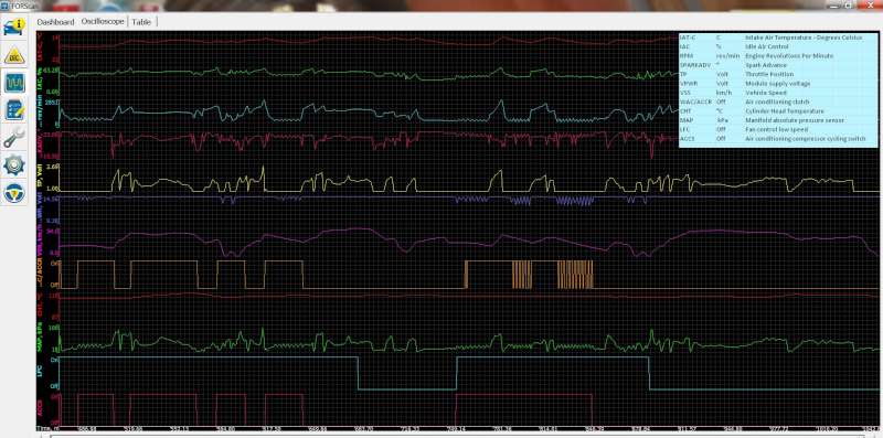

Ahoj,
mam takovy problem. Kdyz vyradim a jedu na volnobeh, napriklad dojizdim ke krizovatce a mam zapnuty ventilator (jedno jaka rychlost a kam je nastaven ofuk), tak mi zacne opakovane spinat a rozepinat spojka klimatizace. Je to docela znatelne, protoze neprijemne kolisaji volnobezne otacky a je i slyset zpomalovani ventilatoru (pro tu spojku to asi taky nebude idealni). Kdyz zastavim, tak se otacky ustali a vse se zda byt v poradku. Zapnu-li k tomu jeste "manualni" klimatizaci, tak se mi zda, ze otacky kolisaji jeste vic (asi odberem klimy). Klimatizace ale chladi bezproblemu vicemene ihned po zapnuti. Jeste prikladam obrzazky z ForScan diagnostiky na kterych je to vse krasne zrejme.
Auto jsem koupil nedavno a na zavadu jsem bohuzel prisel az ted po par tydnech, kdyz jsem zacal vice pouzivat ventilator... Mohl by mi prosim nekdo poradit co to muze zpusobovat? Pripadne jestli nekdo neznate nejaky seriozni servis/opravare z okoli Pardubic, ktery problematice opravdu rozumi a dokaze spravne diagnostikovat problemy a opravit je (ne pouze menit jeden dil za druhym - pokus omyl)?

Ford Focus Combi 1.6 16v 74kw r.v. 2003

Nepadaju ti otacky volnobehu prilis nizko a preto vypina spojku klimy?

Re: Spojka klimatizace spina a rozepina (Ford Focus FYDD1)
Pri tom dojizdeni na volnobeh pri zapnutem ventilatoru (kdyz spina rozpina spojka) kolisaji cca 500-900. Podle diagnostiky koukam, ze trochu kolisaji i bez zapleho ventilatoru (cca 650-850). Kdyz zastavim, tak se celkem stabilne drzi mezi 750-800.
Ja by som najprv vyriesil tie kolisajuce otacky (o tom je tu uz dost vela tem a desiatky stran) a vypinanie klimy sa tym podla mna vyriesi same.
Ty otacky klesnou vzdy kdyz se vypne a pak nasledne zapne ta spojka klimatizace a je videt i pokles napeti. Ridici jednotka se to pak podle me snazi vyrovnat proto to opet vyskoci trochu nahoru. Otazkou je jestli to vypinani klima spojky zpusobuji opravdu nizsi otacky nebo treba neco jineho. Kdyz zastavim tak se celkem stabilne drzi nekde mezi 750-800. Mozna by treba mohlo cidlo volnobeznzch otacek ukazovat vetsi hodnotu nez ve skutecnosti je a treba to pak pri jizde na ten volnobeh tu spojku klimatizace uz neutahne. Nekde jsem se tu docetl ze u 1.8 jsou pry volnobezne otacky pri jizde na volnobeh o neco vyssi (1050) nez kdyz vozidlo stoji (750). Mozna to bude u 1.6 podobne, zatim ale neuspesne hledam jak to doopravdy je...
Asi zacnu tim ze necham vycistit volnobezny ventil + mozna jeste vymena cidla volnobeznych otacek
Tak jsem vycistil volnobezny ventil, skrtici klapku a vymenil ty podtlakove hadicky emisniho systemu a nepomohlo to. Tak ze jsem zkusil uplne vymenit volnobezny ventil a skrtici klapku, ale chova se to naprosto stejne. Ta spojka klimatizace opravdu vypina kvuli snizenym otackam. Otacky skacou i pri vypnute klimatizaci, ale ne tolik. Co jsem se ruzne docetl tak volnobeh ma dva rezimy - stani, jizda. Pri jizde by mely byt trochu zvysene, tak neco kolem 1000-1050, kvuli posilovaci, brzdam, atd... Me ale pri ty jizde maji snahu klesat k te hodnote pri stani ~750 a pak to skace. Cidlo rychlosti podle me bude fungovat spravne, kdyz mi diagnostika (forscan) ukazuje spravne hodnoty az po zastaveni. Mozna jednotka nedostava spravne hodnoty, ze vozidlo jede? Fakt nevim. Nejaky napad co zkontrolovat? Budu rad za kazdou radu, protoze jsem jeste "newbie" a nemam moc zkusenosti, ale rad se necemu novemu priucim.
Sviecky maju kolko km? Ake su? Odtrh je spravny?
Svicky jsem nekontroloval, nevim kolik je na nich najeto, jsou tam puvodni s kterejma jsem to koupil. O vikendu je kdyztak zkontroluji, jestli se k nim vubec dostanu. Nwvim jak to ma focus pristupny...
Jeste jsem nezminil ze diagnostika ukazuje chybu D262 (Missing speed, tacho, engine temperature or odometer count). Zatim jsem tomu nevenoval vetsi pozornost, nedaval jsem to nejak do souvilsosti s tim problemem (engine temperature je podle diagnostiky v pohode, rychlost to ukazuje a kilometry pocita). Mozna ze nakonec tady by mohl byt zakopany pes. Moc jsem o ty chybe nenasel, ale mozna si RJ mysli ze auto stoji, proto jsou pri jizde na volnobeh otacky jako v klidu. Ale pokud by zase cidlo rychlosti nefungovalo spravne, tak by to podle me neukazovalo spravne rychlost ne?
