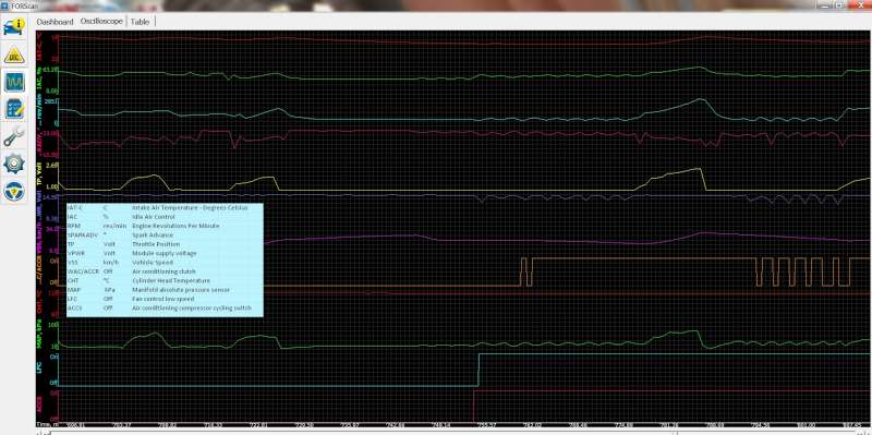

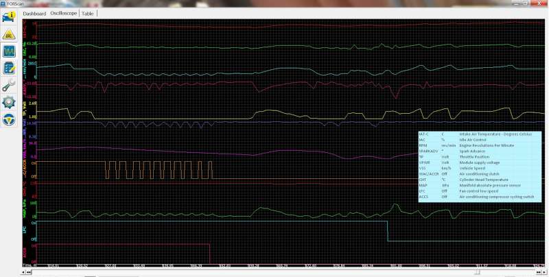

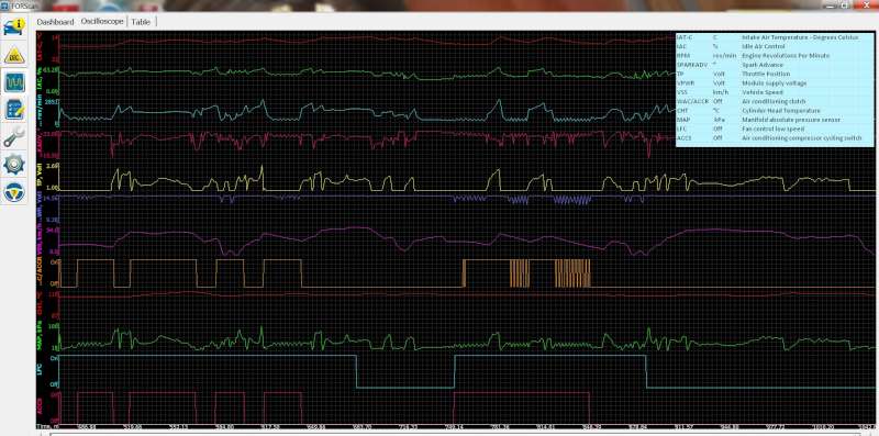

Ahoj,
mam takovy problem. Kdyz vyradim a jedu na volnobeh, napriklad dojizdim ke krizovatce a mam zapnuty ventilator (jedno jaka rychlost a kam je nastaven ofuk), tak mi zacne opakovane spinat a rozepinat spojka klimatizace. Je to docela znatelne, protoze neprijemne kolisaji volnobezne otacky a je i slyset zpomalovani ventilatoru (pro tu spojku to asi taky nebude idealni). Kdyz zastavim, tak se otacky ustali a vse se zda byt v poradku. Zapnu-li k tomu jeste "manualni" klimatizaci, tak se mi zda, ze otacky kolisaji jeste vic (asi odberem klimy). Klimatizace ale chladi bezproblemu vicemene ihned po zapnuti. Jeste prikladam obrzazky z ForScan diagnostiky na kterych je to vse krasne zrejme.
Auto jsem koupil nedavno a na zavadu jsem bohuzel prisel az ted po par tydnech, kdyz jsem zacal vice pouzivat ventilator... Mohl by mi prosim nekdo poradit co to muze zpusobovat? Pripadne jestli nekdo neznate nejaky seriozni servis/opravare z okoli Pardubic, ktery problematice opravdu rozumi a dokaze spravne diagnostikovat problemy a opravit je (ne pouze menit jeden dil za druhym - pokus omyl)?

Nepadaju ti otacky volnobehu prilis nizko a preto vypina spojku klimy?

Pri tom dojizdeni na volnobeh pri zapnutem ventilatoru (kdyz spina rozpina spojka) kolisaji cca 500-900. Podle diagnostiky koukam, ze trochu kolisaji i bez zapleho ventilatoru (cca 650-850). Kdyz zastavim, tak se celkem stabilne drzi mezi 750-800.

Ja by som najprv vyriesil tie kolisajuce otacky (o tom je tu uz dost vela tem a desiatky stran) a vypinanie klimy sa tym podla mna vyriesi same.

Ty otacky klesnou vzdy kdyz se vypne a pak nasledne zapne ta spojka klimatizace a je videt i pokles napeti. Ridici jednotka se to pak podle me snazi vyrovnat proto to opet vyskoci trochu nahoru. Otazkou je jestli to vypinani klima spojky zpusobuji opravdu nizsi otacky nebo treba neco jineho. Kdyz zastavim tak se celkem stabilne drzi nekde mezi 750-800. Mozna by treba mohlo cidlo volnobeznzch otacek ukazovat vetsi hodnotu nez ve skutecnosti je a treba to pak pri jizde na ten volnobeh tu spojku klimatizace uz neutahne. Nekde jsem se tu docetl ze u 1.8 jsou pry volnobezne otacky pri jizde na volnobeh o neco vyssi (1050) nez kdyz vozidlo stoji (750). Mozna to bude u 1.6 podobne, zatim ale neuspesne hledam jak to doopravdy je...
Asi zacnu tim ze necham vycistit volnobezny ventil + mozna jeste vymena cidla volnobeznych otacek

Tak jsem vycistil volnobezny ventil, skrtici klapku a vymenil ty podtlakove hadicky emisniho systemu a nepomohlo to. Tak ze jsem zkusil uplne vymenit volnobezny ventil a skrtici klapku, ale chova se to naprosto stejne. Ta spojka klimatizace opravdu vypina kvuli snizenym otackam. Otacky skacou i pri vypnute klimatizaci, ale ne tolik. Co jsem se ruzne docetl tak volnobeh ma dva rezimy - stani, jizda. Pri jizde by mely byt trochu zvysene, tak neco kolem 1000-1050, kvuli posilovaci, brzdam, atd... Me ale pri ty jizde maji snahu klesat k te hodnote pri stani ~750 a pak to skace. Cidlo rychlosti podle me bude fungovat spravne, kdyz mi diagnostika (forscan) ukazuje spravne hodnoty az po zastaveni. Mozna jednotka nedostava spravne hodnoty, ze vozidlo jede? Fakt nevim. Nejaky napad co zkontrolovat? Budu rad za kazdou radu, protoze jsem jeste "newbie" a nemam moc zkusenosti, ale rad se necemu novemu priucim.
