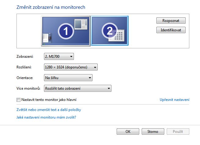

Předpokládám, že chceš připojit novou televizi od ježíška, ne? :mrgreen:
Uděláš to tak, že ji připojíš jako sekundární monitor č. 2, na kterém nastavíš jiné rozlišení (1920 x 1080, pokud máš FullHD)
Tohle uděláš tak, že vybereš možnost rozšířit i na tento monitor...koukni na obrázek ;-)
(ty monitory můžeš i normálně přetáhnout, kdybys třeba měl ten sekundární vlevo od primárního... a tak ;-) )

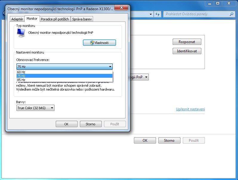

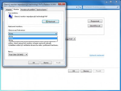

stalo se, ovladače nainstalovány, ale pořád to nejde :-(
Obnovovací frekvence mi jde nastavit nejvíc na 75Hz a ani tak si to s rozlišením neporadí.
Asi mi to není souzeno.
Je možnost připojit tenhle pseudomonitor ještě nějak jinak než přes VGA?? (HDMI v PC nemám)
Jsem lama

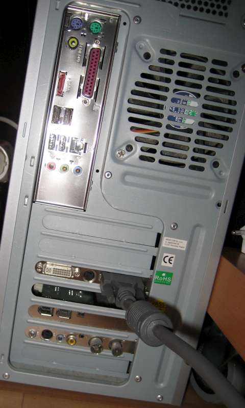

DVI, to jsme tam myslím dodělával kvůli kameře ...
jinak televize je tato SAMSUNG PS51D450
a pro jistotu jsem vyfotil i pičítač zezadu :arrow:

ATI X1300 by to rozlišení měla zvládnout, tak je jen potřeba ho dopravit do TV.
Zkusil bych místo VGA použít DVI/HDMI kabel (něco jako produkt 62224 u czc.cz)
pozn: Podle manuálu k tvé TV je potřeba vstup z PC připojit na HDMI1 (zřejmě se k němu pak používá audio z linkového vstupu).

Mel sem s tim problemy taky, telka umi 50 nebo 100Hz a comp umel jen 60/75/85, ale nakonec jsem nasel grafiku ktera umi poslat jakekoliv rozliseni s jakoukoliv frekvenci a mam klid :) je to amd 6450 :) jinak jsou ovladace ktere to dokazou vynutit i u tve grafiky, jen si uz nevzpomenu co to bylo zac - nejake alternativni drivery :)

V Catalyst Control Center je na to funkce "Force settings". Budes varovan pred moznou ztratou obrazu a muzes nastavit, co graficky cip dovoli (2560 x 1600 v prokladanem rezimu 60 Hz). Jeste koukni na CKD na strankach ATI, pripadne vyrobce cipu Radeon.

Hele spíš bych to viděl jak říká jarda, kup si HDMI/DVI kabel a připoj tu televizi digitálem - obraz bude mnohem lepší, zvlášť pokud máš VGA kabel delší...
Po DVI totiž počítač komunikuje s telkou a tak zjistí, jaký frekvence/rozlišení podporuje...
