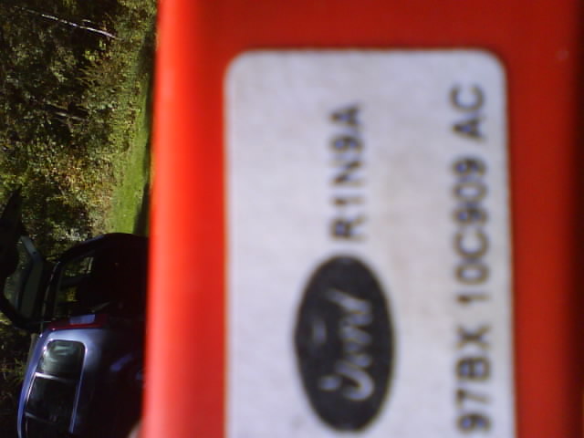

Zdarec forďáci,prosil bych poradit,co to je,je to nad levým zadním kolem a vedou k tomu dráty k tažnému.Dá se to nahradit,je to totiž bspálené a souvisí s tím problém blinkrů,které mi blbnou.
Když jsem to rozdělal,bylo vidět spálenou diodu.Prosím poraďte.

fotky mizerie, ale neni to modul na tazne zarizeni?

Příspěvek od michal.paluzga » 04.10.2011 08:39
Pravda,fotil jsem to mobilem.Dalo by se zjistit nějaké objednací číslo?Vede to k tažnému,takže to b ude asi ono.
