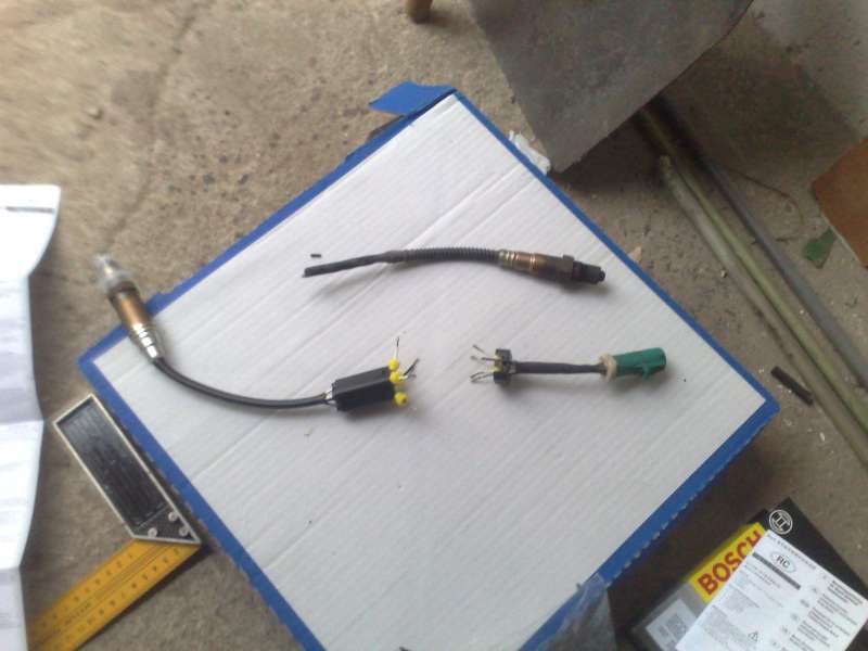

Re: Lambda sonda
Kupil som univerzalnu Bosch, bola o dost lacnejsia ako original od Fordu, aj ako Bosch nahrada s focusackym konektorom. Konektor som pouzil z povodnej lambdy. System pripojenia origo konektora bol celkom dobre porieseny, takze to puzdro je po zmontovani vodotesne a v pripade potreby sa to da znova cele rozobrat. Cela montaz trvala cca hodinku. Zatial to funguje myslim celkom dobre

Re: Lambda sonda
Ja mam na aute iba 1, takze som to mal jednoduchsie. A ako sa ti prejavuje ze lambda " zlobi " ?

Lambda sonda
Rozsvětcuje se mi kontrolka motoru... Když se to stalo poprvé tak jsme zajel na diagnostiku.. Výsledek budto vadná lambda ci katalyzátor KO a nakone prý netěsnost někde u svodů(ale tu jsme neobjevil).

Re: Lambda sonda
A jak se pozná, zda-li je to zrovna sonda nebo Kat? Přece jen Kat taky není levná záležitost
A na kolik ti prosím tě vyšla ta sonda od toho Bosche?

Re: Lambda sonda
Mne chybu lambdy vyhodila diagnostika vo Forde. FF1 pred FL ma iba 1 lambdu pred KATom, takze som to mal jednoduche. Po FL su tam uz 2 - jedna pred a druha za KATom. Ten BOSCH vtedy cez kamosa vysiel do 2000 Sk. KAT maju aj neoriginalne nahrady, nie je to az taka palka
