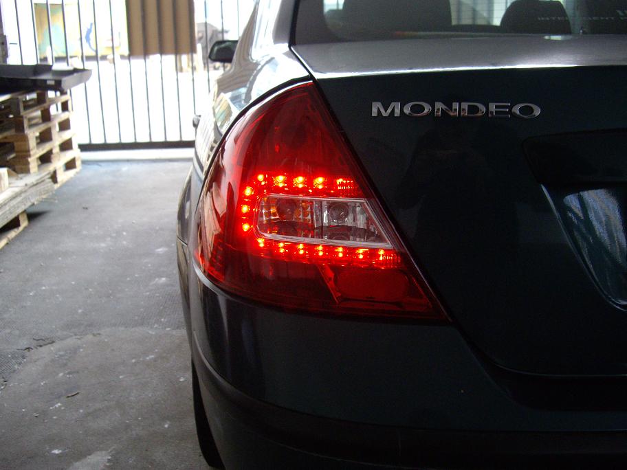

Chalani jedna DE firma zacala vyrabat LED zadne svetla pre mondeo mk3. Do predaja by sa mali dostat za 2-3mesiace a cena cca 200€. Ale co z toho ked dizajnovo su krok spet

To je teda fakt ee,jak z nějakýho meďáka.Ty po fl jsou o dost hezčí!

Presne tak ty po fl jsou daleko hezci a nerikam to jen proto ze je mam

..to je hnus velebnsti.....kdyby se radši drželi originálu...
