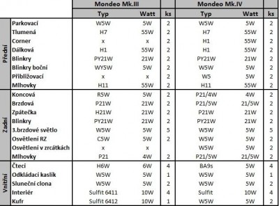

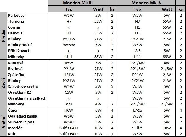

Mondeo není první auto u kterého pátrám jaké přesně žárovky jsou ve kterém osvětlení. Udělal bych tedy seznam celého osvětlení se seznamem žárovek.
Prosím o doplnění typu a já jej vždy doplním do 1. příspěvku :)
tady máme textový seznam od uživatele HonzaK72 pro Mondeo MKIII a MKIV
Seznam vytvořil HonzaK72
Přední světlomet halogen: tlumené H7 + dálkové H1 + parkovačky W5W + blinkry Ba15S
Přední světlomet xenon: tlumené D2S + dálkové H1 + parkovačky W5W + blinkry Ba15S
Mlhovky do rv03: H11
Mlhovky od rv04: H11
Mlhovky ST do rv03: H3
Mlhovky ST od rv04: H7
Mlhovky se sportovním nárazníkem a kulatými mlhovky: H3
Boční blinkry: W5W
Osvětlené zrcátka: W5W
3. brzdové světlo: 5 x W5W
Brzdové/koncové světla sedan: dvouvlákno 21/4W s označením Baz15D
Brzdové světlo kombi: 21W s označením Ba15S
Blinry zadní: Ba15S
Zpátečka sedan: H1
Zpátečka kombi: halogenová žárovka 21W s označením Baz9S
Koncové světlo sedan 2x v 1 světle: 5W s označením Ba15S
Mlhové světlo sedan: 21W s označením Ba15S
Mlhové/koncové světlo kombi: 21/4W s označením Baz15D
Osvětlení RZ: Sulfitová žárovka 5W rozměru 11x42 mm a označením SV8,5
Osvětlení interiéru: Sulfitová žárovka 10W rozměru ???????? mm
Osvětlení pod sluneční clonou: W5W
Světla pro čtení: kulatá objímka malá baňka (automobil s alarmem a vnitřními senzory ma W5W)
Osvětlení odkládací přihrádky: W5W
Osvětlení nohou u řidiče a spolujezdce: W5W
Osvětlení kufru: Sulfitová žárovka 10W rozměru ???????? mm
Pokud se jedná o hloupý nápad tak klidně smazat. Problémy mám třeba se sulfitkami, kterých je několik rozměrů...
