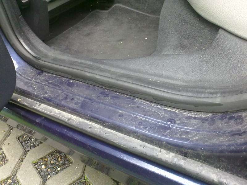

Tak jsem dnes laboroval a rozdělával :)
Ve dveřích to vypadá takhle
Takže žádný igelit zde není a je tam pouze takový materiál jako se používá na izolaci trubek. Toto mokré nebylo a je to přilepeno stejným tmelem jako světlomety. Je tedy nemožné, aby tudy teklo. Když do dveří teče přes sklo tak se voda dostane ven přes malý otvor ve dveřích, který je na opačně straně jako panty (v tom plochém místě dole). Po odstranění reproduktoru jsem šahal do dveří a trochu vody tam bylo, ale ta určitě nemohla téct přes tapec, protože nabyl mokrý a voda byla níže než tapec.
Po zkoušce vylití kýblu vody na dveře mi přišlo, že slabé místo bude zde
Koupil jsem si teda v Obi hadičku na které je napsáno 6x1,5 a stála 10,-/m
Nastřihl jsem nahoře gumu, hadičku natřel jarem a začal jí tam zasouvat. Šlo to dost těžko, ale nakonec jsem ji tam nacpal.
Na jedné straně jsem musel trošku povolit zámek, protože se dveře špatně zabouchávaly a pak se muselo větší silou otevírat. Což nabízí vyzkoušet jen utažení zámku, ale já už to řešil tímhle.
Teď jen čekám na větší déšť a pokud to pomůže tak se vrhnu ještě na přední těsnění.

Tak má prvné "operace" nezabrala... Po deštivé noci jsem měl opět mokro v autě.
Po důkladnější analýze :mrgreen: mě napadá další místo kam nacpat tu hadičku. Zkusím to teď natlačit do spodního těsnění, protože bylo mokré.

Njn, ale nikde jinde to mokré není. A tam kde jsem myslel, že by to mohlo být tak to ničemu nepomohlo a bylo to suché. Mokro bylo pouze tam jako na fotkách...
Teď jsem stihl udělat jedny dveře a začíná pršet tak uvidím...
EDIT 1:
13:45 a je po dešti. takže test bude muset počkat na jindy :roll:
EDIT 2:
15:24 Nakonec pršelo jako hrom a dveře do kterých jsem nacpal dolů to těsnění jsou suché. zbývající 2 problémové byly opět mokré...
Takže zkusím upravit ještě jedny dveře a pak dokoupím další hadičku :-)

Příspěvek od m.a.x.i.m.u.s » 24.05.2010 16:34
Tak druhé zadní dveře za spolujezdcem nezabraly a opět se tam udělala kaluž.
Naštval jsem se a dveře okamžitě rozdělal. Tam jsem objevil, že za tou "pěnovkou" opravdu teče voda a v rožku u pantů ta pěnovka není přilepena a odstává.
Musím tedy koupit nějaký tmel a pořádně to přilepit a tím snad zatěsnit.
Nějaké doporučení na tmel?
