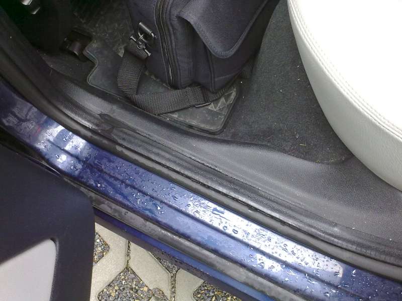

Tak tim,ze tenhle problem diky bohu nemam,to tak nesleduji,ale kapky v desti na plechu pod dvermi mam.ale uz se nedostane do tesneni k plastovemu krytu prahu.to fakt vypada na cestu dvermi,ale kudy se to do nich dostane?

m.a.x.i.m.u.s: To máš po jízdě nebo při stání na místě? Dnes jsme zjistil, že mi teče dveřmi i u spolujezdce. Vypadá to na netěsnící gumu. Zkus těsnění namazat takovým tím tukem, vypadá to jako lůj na rty. To ti ukáže kde ti těsnící guma nedosedá.

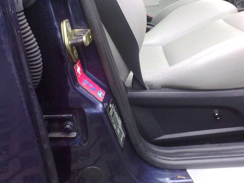

Tak jsem dnes laboroval a rozdělával
Ve dveřích to vypadá takhle Takže žádný igelit zde není a je tam pouze takový materiál jako se používá na izolaci trubek. Toto mokré nebylo a je to přilepeno stejným tmelem jako světlomety. Je tedy nemožné, aby tudy teklo. Když do dveří teče přes sklo tak se voda dostane ven přes malý otvor ve dveřích, který je na opačně straně jako panty (v tom plochém místě dole). Po odstranění reproduktoru jsem šahal do dveří a trochu vody tam bylo, ale ta určitě nemohla téct přes tapec, protože nabyl mokrý a voda byla níže než tapec.

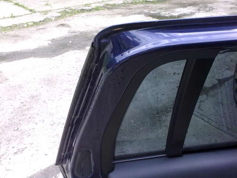

Po zkoušce vylití kýblu vody na dveře mi přišlo, že slabé místo bude zde Koupil jsem si teda v Obi hadičku na které je napsáno 6x1,5 a stála 10,-/m
Nastřihl jsem nahoře gumu, hadičku natřel jarem a začal jí tam zasouvat. Šlo to dost těžko, ale nakonec jsem ji tam nacpal. Na jedné straně jsem musel trošku povolit zámek, protože se dveře špatně zabouchávaly a pak se muselo větší silou otevírat. Což nabízí vyzkoušet jen utažení zámku, ale já už to řešil tímhle.
Teď jen čekám na větší déšť a pokud to pomůže tak se vrhnu ještě na přední těsnění.

Ta fólie ve dveřích vypadá jako izolace trubek, ale je vodě nepropustná. U předchozího Mondea MKII byla blbě přilepená a díky tomu zatékalo. On sice dělník ve výrobě izolaci natřel tmelem a přilepil na dveře, ale ona se zase odlepila a to už nikdo nezkontroloval. U současného Mondea MKIII mi teče přes tu těsnící gumu. U Forda doporučili gumu vyměnit nebo zespodu podložit, aby měla lepší přítlak.

Njn, ale nikde jinde to mokré není. A tam kde jsem myslel, že by to mohlo být tak to ničemu nepomohlo a bylo to suché. Mokro bylo pouze tam jako na fotkách...
Teď jsem stihl udělat jedny dveře a začíná pršet tak uvidím...

Tak druhé zadní dveře za spolujezdcem nezabraly a opět se tam udělala kaluž.
Naštval jsem se a dveře okamžitě rozdělal. Tam jsem objevil, že za tou "pěnovkou" opravdu teče voda a v rožku u pantů ta pěnovka není přilepena a odstává.
Musím tedy koupit nějaký tmel a pořádně to přilepit a tím snad zatěsnit.
