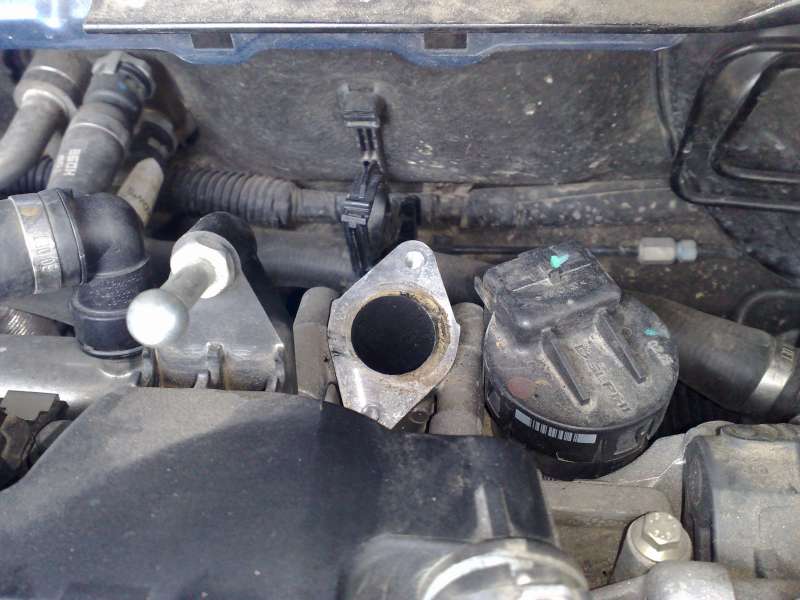

Tento tyzden budem menit EGR ventil na Ford C-max 2.0 TCDI , tak teda dufam ,ze tam nebude tolko sajrajtu ... :( podelim sa o fotografie..

Ahojte pridavam fotografie vymeny EGR-ka.Uplna katastrofa ,velmi zly pristup tam ,kde sa ventil nachadza...
Uz nove EGR
Uz nove EGR

Az teraz som zistil ,ze ked som mal vadne EGR otacky som mal na volnobehu 750 a teraz 800 co je podla tabuliek spravne..
