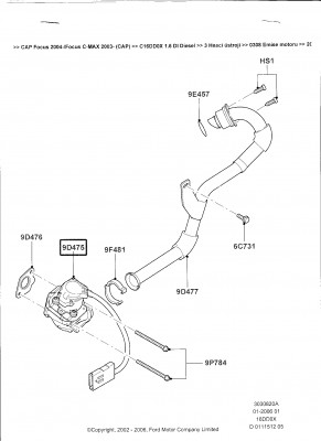

Příspěvek od ostomas » 19.05.2008 10:29
Poprosil bych vás, jestli někdo nemůže sehnat schema, katalogové číslo (z katalogu ford (microcat), nebo jiné) na EGR pro motor 2.0TDCi 97kW vyráběno ve spolupráci s PSA od roku 2005. Dozvěděl jsem se že EGRko vydrží tak mximálně 50000km a diagnostika mi stejnak ukázala, že je EGR v pánu. To schema potřebuji abych ho ukázal kamarádovi, je možné že je vyrábí, tak bych ho mohl možná sehnat za hubičku, v servisu nějak kolem 5700,- bez daně + práce. Jestli si někdo udělá tu práci, velké dík.

Příspěvek od foki » 20.05.2008 08:28
ja mam pocit ze ve spolupraci s PSA je dela jen 1,6tdci
tady mas Číslo náhradního dílu: 1436390
Číslo konstrukčního dílu: 6M5Q-9D475-AA

Příspěvek od ostomas » 20.05.2008 08:46
Díky moc Foki, v technicaku je vyrobce motoru PSA.

Příspěvek od ostomas » 21.05.2008 16:03
Tak jsem zjistil, že to vyrábí Valeo a ne Visteon, takže mám smůlu a budu muset na výměnu za těžké kačky. :) - 4700,- * 1.19 + práce 700,- = as 6300,-
Po přečtení všech možných fór jsem zjistil že to je celkem běžná závada hlavně u C-MAXů u kterých je tento motor běžnější.

Příspěvek od ostomas » 02.06.2008 19:26
Tak opravdu to bylo EGR, vymena stala 8400,- včetně nahrání nového softwaru, ikdyž cena 1400,- za nový software řídící jednotky se mi zdá fakt hodně. Všichni co máte 2.0TDCi dejte bacha na tuto součástku. Četl jsem hodně fór a je to závada která vás nemine.

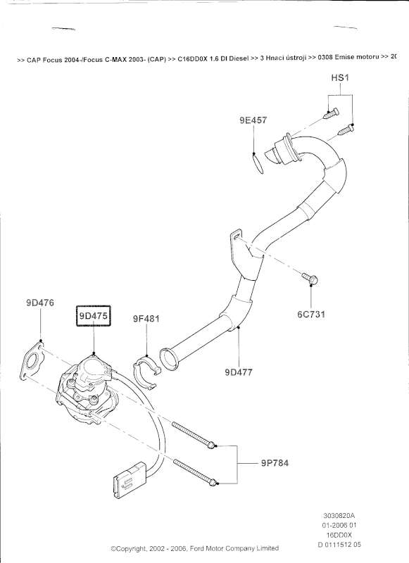

Příspěvek od Norbert » 14.08.2008 10:01
tu je egr
