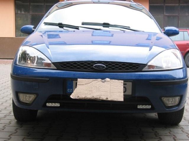

Koupil a namontoval jsem tohle : http://gsm-caraudio.vltava2000.cz/store ... j2872.html
Obdržel jsem tři dny po zaplacení. Namontováno v průběhu jednoho dne do mřížky nárazníku.

Prosím nějaký foto..mám objednáno a tak by bodla představa kam a jak to vypadá...díky
Jestli se mi podaří vložit foto. Jinak mřížku jsem vpodstatě opatrně vytrhl, jsou tam zaskakovací zoubky. Vystřihl jsem plast příčku,tak aby se i za použití trochy síly dalo světlo zasunout, je potřeba částečně proříznout i další příčku, aby se dal připevnit držák. Nechal jsem to lehce volně, aby se dalo manipulovat, imbusové šrouby se nemají stejně kam vytočit. Bohužel takhle fotka je mázlá. po montáži do nárazníku jsem světla vypodložil, protože svítila do země. El instalace je snadná podle návodu. Dva fousy přímo na baterku, jeden na +pól parkovačky (u mne černý) Cvakl jsem to a propojil přes čokoládu. Kudy táhnout a jak připevnit káble aby to neplancalo, nechám na vás. nejsou potřeba žádné spínače, svítí a zhasíná podle vypnutého a nastartovaného motoru a rožnutých hl. světel resp. parkovačky.
