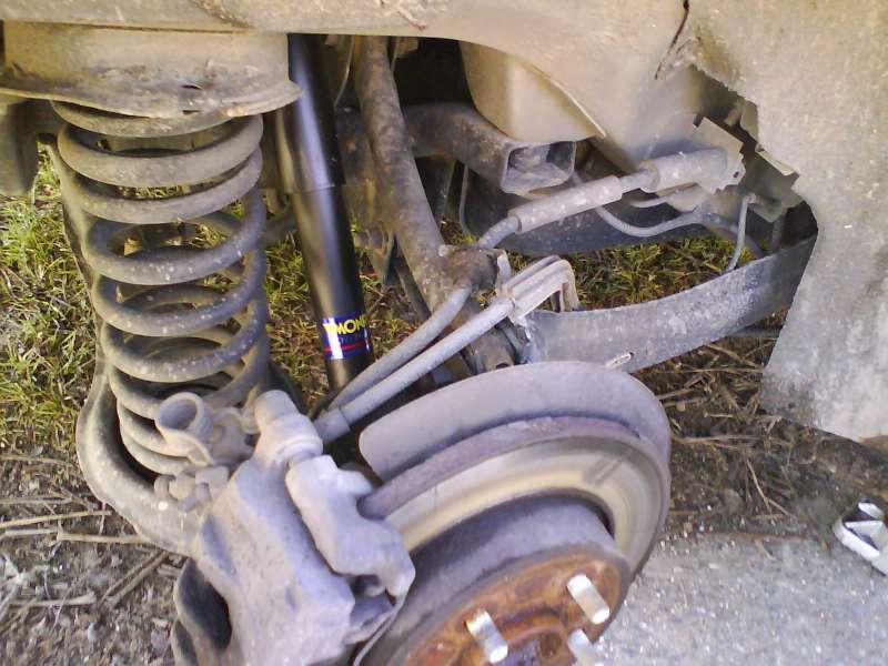

Tak prikladám foto - ale toto 50923047 "divné" rameno v tvare "kosáka" tam nevidím...
Nájdete ho tam niekto? Tož nemal som dolu kolesá - iba som zacúval nad hlbší jarok.
Dával som "lubrikačný" sprej na všetky spoje čo sa idú rozoberať - nejde ani tak o závity, ako o styčnú plochu silentblokov s "pätkami" a konkrétne o zahrdzavievanie skrutiek a silentblokov dohromady...
