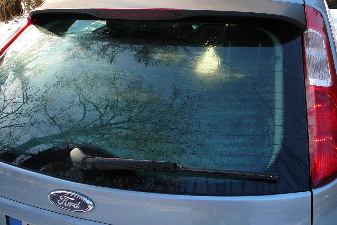

Koupil jsem 55 cm stěrač v Tescu. Zkrátil jsem ho na jedné straně.Bylo to, jak připravené.Stačilo to zkrátit, zacvaknout zpátky příchytku na gumičky a bylo hotovo.
Stěrač stál 130 Kč.
Musím jen malinko doladit sterač. Přesně pod příchytkou stěrače to moc nestírá, ale to bude stačit přihnout. Tak super

KERF

Peeer
Příspěvky: 58
Registrován: 28.12.2008 01:52
Re: Stěrače FFII
Příspěvek od Peeer » 07.02.2009 21:50
KERF píše:Peeer: můžeš sem hodit fotku? dík
Tak tady je ta fotka zadního stěrače, původně to byl 55 cm.
Je to super. Teď je vidět v zrcátku celým oknem.
