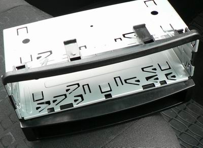

Přesný typ toho adaptéru neznám. V nabídce byl jediný, jiné shopy toho o moc více také nenabízely, tak jsem vzal, co bylo. Možná ti pomůže ten štítek.Stela píše:napiš prosimtě přesně typ toho adapteru pro pionyra na orygo ovladaní pod volant a pokud mužeš tak to vyfot při montaži dík

čau, takže přesný název toho adaptéru neznám, jelikož sem to nakonec objednával přez telefon, protože na tom netu to maj nějaký chaotický a měli tam tři stejný...Stela píše:napiš prosimtě přesně typ toho adapteru pro pionyra na orygo ovladaní pod volant a pokud mužeš tak to vyfot při montaži dík
