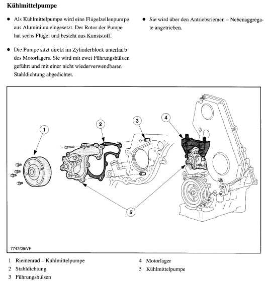

Vodní pumpa Graf cena s DPH 1765,- A vodní čerpadlo SKF cena s DPH 2945,-. Pokud jde o pumpu tak ta je asi na rozvodech jestli se nepletu, takže bude záležet na stavu rozvodu. O cenách rozvodů toho tady je dost, ale cca 4000,- a musíš počítat s nějakou tou prací.

ordalibor píše:na dieselu v knížce píšou že je to na rozvodovém řemenu.
hmmm zaujimave, ze som to tam nikdy nezbadal, asi to je tak poriadne zasite ze to ani nevidno.

Právě se ptám protože kdyby to bylo na klínovem řemenu tak bych si to možná byl schopný sám vyměnit a jaký je rozdíl mezi čerpadlem a pumpou díky.

No tak tuto otázku jsem si položil taky, kromě tý ceny rozdíl nevim :roll: Ceny a názvy jsem opsal z ceníku Auto Kelly.

toz pumpa by mala byt na klinaku a rozdiel pumpa-cerpadlo ziadny.

Nemá někdo popis toho kde se u dieselu nachází to vodní čerpadlo,nebo i odkaz na nějaké stránky kde to popisují.

Stahni si popis motoru Enduro ze stranek Tada:
(33.71 KiB) Staženo 448 x

Díky moc hned jsem na to kouknul na autě a asi to dám do servisu je tam dost blbý přístup uvidím kolik to bude stát i s práci a pak dám vědět.
