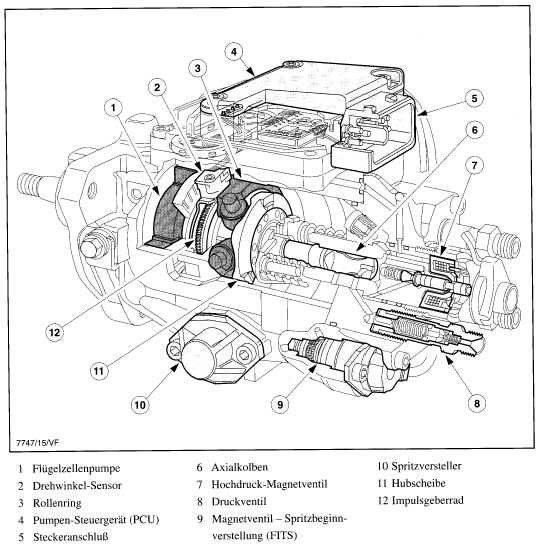

pelen
Příspěvky: 9259
Příspěvek od pelen » 14.10.2007 19:04
Cidlo rychlosti je jen jedno, cis. 3:
(22.17 KiB) Staženo 493 x
(35 KiB) Staženo 540 x

pelen
Příspěvky: 9259
Příspěvek od pelen » 14.10.2007 20:52
bjuty píše:četl jsem zde, že to u TDDi dělá plynový pedál?
je to možné? už jsem si ho objednal.
Plynovy pedal si muzes promerit sam. Hodnoty jsem tu uz nekde psal.
pelen
Příspěvky: 9259
Příspěvek od pelen » 14.10.2007 21:12
beris píše:Nešlo by sem hodit foto toho čidla, kde se nachází.
Mam jen TDDi, snad je to podobne:
(46.18 KiB) Staženo 401 x
