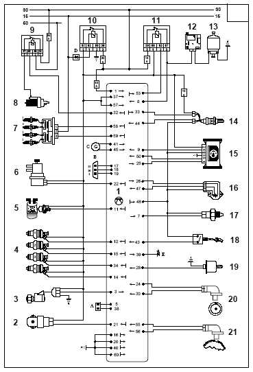

Nazdar fordi,myslím, že váš problém je v čidle vss to je čidlo rychlosti na převodovce.Zkuste si na zkoušku odpojit konektor od čidla a projet to.Je to jen pro benzíňáky, kterým visí otačky. Tak to zkuste a dejte vědět.

Cidlo rychlosti je jen jedno, cis. 3:
(22.17 KiB) Staženo 493 x
(35 KiB) Staženo 540 x
