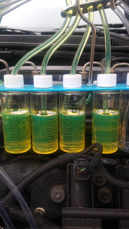

Re: Závada P0251
Ozivim trocha temu,, mne nudzak prichadza bud raz za 3 mesiace alebo 2x do tyzdna,, a nikdy nie pri plnom vykone,, skor pti pojizdeni po parkovisku,, alebo idem 80km/h,, na tempomate,, a zrazu blikaa zhavenie,, vzdy pri tom vyhodi chybu P0251,, ziadne cuknutie z motora,, ked potom pridam riadne, tak vypne motor a chyba P1611 (nemam teraz u seba log z diagnostiky,, ale myslim ze tento kod to je),, EGR zaslepeny, vyradeny z RJ, cerpadlo dava dobry tlak,, vo filtri neboli spony,, robi lsom si prepadovy test,, a nachcali vsetky vela,, a rovnako.. startuje vyborne,, akurat teraz ked je zimsie, tak kolisu otacky,, ale to asi vacsine TDCIckam.. motor FMBA, automat,, poradte..

Re: Závada P0251
Ahoj ,mám Mondeo mk3,2,0tdci ,85kw. Nevím už jakou chybu mi to hlásilo před lety, ale padalo mi to taky do nouzáku při každém zrychlení, vstřiky dávají ne stejně, po zahřátí je tichý ,jinak jako starší tdci... Tankuju pouze kvalitní zdroje. Taky jsem myslela že vstřiky nebo čerpadlo, ale jednoho dne úplně ztratil výkon a po prohledání motoru atd. se zjistilo že je to byl to elektr. regulace turba. Takže se koupilo, vyměnilo a auto jezdí bez problémů a ještě se to od té doby nestalo že by spadl do nouzového režimu ,celá šťastná že zase jede!
