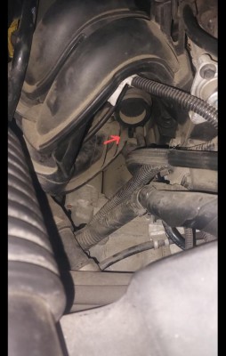

je to k odvetrani nadrze , vedeni vyparu
Prosím o poučení laika - netuším, co je to za součástku.

Re: Prosím o poučení laika - netuším, co je to za součástku.
A tie vypary sa odvetravaju pod prednu kapotu k motoru?
- Příspěvky: 19257
Nicco píše:A tie vypary sa odvetravaju pod prednu kapotu k motoru?
ne mam pocit ze to jde do sani .
- Příspěvky: 1
- Registrován: 28.04.2011 20:10
- Bydliště: Jihlava
Není to termospínač ventilátoru, ale ventil odvzdušnění chladícího okruhu.spanel píše:Podle čísla co napsal Foki, by to měl být termospínač ventilátoru radiátoru (sahary).
Ford Focus 2 kombi - TREND 1,6 Ti-VCT
- Příspěvky: 653
- Registrován: 18.09.2008 22:13
- Bydliště: Plzeň
Obvykle tam ještě bývá filtr z aktivního uhlí(proto je ta černá bandaska v motoru tak velká), ten zachycuje pach výparů z nádrže. V určitých režimech motoru(kdy to nebude mít vliv na chod motoru) se ventil otevírá(nebo pulzuje) a podtlakem v sání se filtr pročisťuje a odsávají se páry z nádrže. Celé je to složitější, na netu lze najít spousty informací, hledat třeba "Canister purge solenoid", "EVAP".
