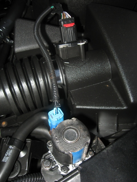

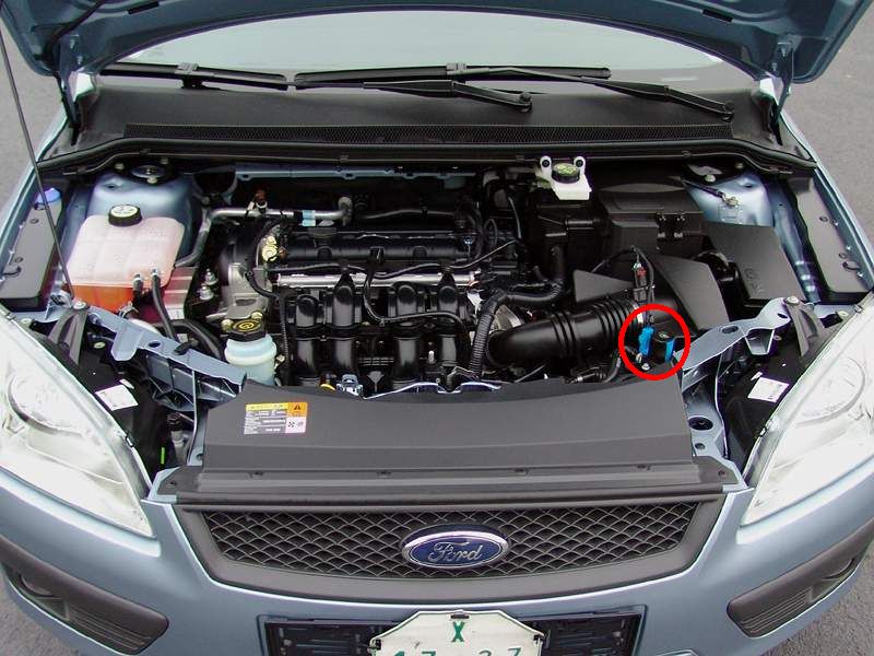

Příspěvek od wintermute_rio » 26.06.2012 16:57
I když se to zdá legrační, dva mechanici v autorizovaném servisu mi nebyli schopni říct, co že je to za součástku. Poradí mi někdo?
Ford Focus II, 1.6 ti-vct, 127 000 km

Nějaký bližší foto by nebylo? Nebo co(elektrika, hadice) od toho a kam vede...

Re: Prosím o poučení laika - netuším, co je to za součástku.
Příspěvek od wintermute_rio » 26.06.2012 17:23
lucky.jack píše:Nějaký bližší foto by nebylo? Nebo co(elektrika, hadice) od toho a kam vede...
tohle neni autenticky foto. vyfotim to vecer doma :)
je to napojeny na chladici okruh.
Příspěvek od wintermute_rio » 30.06.2012 13:21
tak tady je fotka. omlouvam se za zdrzeni. jak jsem rikal, je to napojene na chladici okruh.
Příspěvek od Karel2 » 30.06.2012 20:30
A neni na tom nejake cislo?
Příspěvek od wintermute_rio » 08.07.2012 21:30
tak mi bylo receno, ze to slouzi k obehu chladici kapaliny po nejakou dobu po vypnuti motoru.
Příspěvek od Nicco » 08.07.2012 22:52
:irre: a co mate na tych tivct turbo chladene vodou?
Ten napajaci kabel ide od toho snimaca od vzduchoveho filtra alebo su iba tak nahodne spojene izolacnou trubkou?
Příspěvek od foki » 09.07.2012 08:03
Podrobná karta dílu: Solenoid
Číslo náhradního dílu: 1223988
Číslo konstrukčního dílu: 3M5H-6C534-BB
MLI: 482
Záruka:
Množství: 1.00
Cena:
Včetně DPH: 1885.20
Bez DPH: 1571.00
Daňová sazba: 20.00%
Příspěvek od wintermute_rio » 09.07.2012 12:41
>foki: diky. k cemu to vlastne je?
Příspěvek od spanel » 09.07.2012 12:56
Podle čísla co napsal Foki, by to měl být termospínač ventilátoru radiátoru (sahary).
Příspěvek od wintermute_rio » 09.07.2012 13:07
v tom pripade mi pripada jeste legracnejsi, ze na to dva mechanici u rasina koukali a nevedeli :)

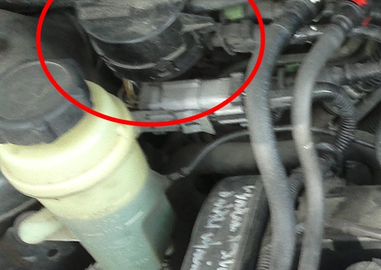

Příspěvek od K EM » 09.07.2012 16:47
Měl bych podobný dotaz když už se to tu založilo... U téhle součástky vůbec netušim jaká je její funkce (hledal jsem o tom info i tady na fóru). Jediné co jsem zjistil tak že je to nějaký podtlakový ventil... jsou k tomu natažený podtlakový hadice od sání, palivový lišty, a ještě něco teď přesně nevim... takže kdo tady ví ?? :) jedná se o fofo mk1 1.6 16V
kvalita mizerná ale nic lepšího poruce nemám
Příspěvek od djdekl » 09.07.2012 18:12
Regulátor tlaku paliva nebo ovládání EGR?
Příspěvek od Nicco » 09.07.2012 22:40
Pokial viem, 1.6ka nema EGR
Příspěvek od K EM » 09.07.2012 23:31
EGR neni to je pravda.. zítra zjistim a nafotim co všechno tam vede... myslim že když jsme u fabie 2 1.4 TDI přemýšleli co je tam za krabici do který vedou hromady hadic tak to byla obdoba tohohle akorát tam je turbo egr atd takže jich bylo asi 9. Každopádně to pracuje z tlakem ale vážně netušim co to má za funkci
