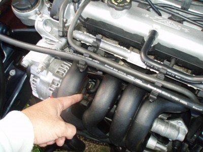

Příspěvek od petulak » 04.01.2021 12:13
MAF po FL.jpg (36.04 KiB) Zobrazeno 2793 x
nebo zde, po FL.

Jj pánové, oba odkazy jsem již viděl, ale na prvním je detailně popsaný MAF, já mám MAP (montážní poloha je u alternátoru). Je tam povrchní zmínka i o MAPu, ale ten je dle webu 4 pinový, takže nevím, jestli je v něm i teplotní čidlo. MAF má 6 pinů...měří průtok vzduchu a teplotu. Nevím, jestli i MAP měří teplotu...proto ten dotaz. Druhý odkaz vede na motory s MAFem, ten já nemám.
Takže dotaz: je součástí MAPu mimo měření tlaku (respektive podtlaku) i teplotní snímač nasávaného vzduchu, nebo ten je někde jinde?
